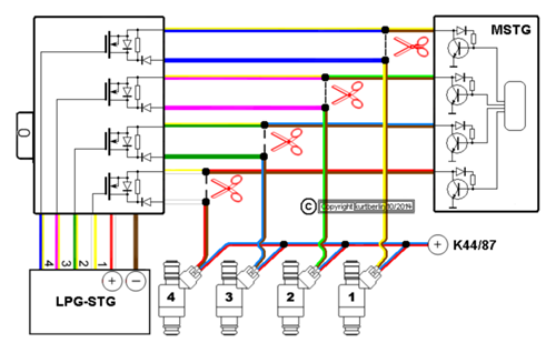

Ich habe mein omega mit LPG gas anlage nun zur NWS bzw KWS sagen wir mal er hat einen zündaussetzer läuft auf 3 pötte beim Benzinbetrieb und wenn der auf gas umspringt mache ich den Motor aus und stare ihn wieder neu und dann springt er sofort auf gasbetrieb und da läuft er wieder auf 4 pötte und dann schalte ich die gasanlage aus und der motor ist dan auf benzinbetrib und schon arbeitet wieder ein zylinder nicht mit und wenn ich die Gasanlage wieder einschalte dann arbeiten wieder alle zylinder mit. Kann es trotz dieser fehlerbeschreibung NWS bzw. KWS sein???

Schaue DIR die SPLITTBOX der Gasanlage an .
die Einspritzventile müssen ja beim Umschalten von Benzin auf Gas abgestellt werden .
aber der Widerstand der Einspritzventile muß ja dem Motosteuergerät vorgegaukelt
werden, damit kein Fehlercode kommt wie die ganzen P 0300 - 0304 .
denke da ist der Fehler zu suchen .
irgendwo muß es eine Trennstelle der Einspritzventile geben ,
wegen dem Gasbetrieb !!!!!!!!!!!!!!!!!!!!!!!!!!!!!!!!
hat die Splittbox Stecker für die Einspritzventile zum schnellen zurückrüsten oder
sind da nur Kabel evtl einzeln umgestrickt ?
welche Anlage !
