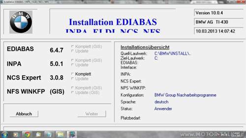

Hi Leute :)
Ich wollte heute mein 528i E39 auslesen.
Habe das Interface bestellt was BMW Verrückter mir empfohlen hatt (http://www.ebay.de/.../220924927521?...)
Nur leider bekomme ich keine Verbindung zum Auto zustande iwie...
Also Habe BMW INPA EDIABAS usw...
Habe INPA so installiert
STD:OBD (Wo er nach HW Interface fragt)
COM 4 (Ausgewählt)
USB AUF SERIELL (nicht angehakt)
Geräte Manager geändert auf COM 4 und Milisekunden auf 1 gestellt.
OBD.ini im EDIABAS Ordner auf COM4 gestellt und diese DAtei in C:\Windows kopiert
Funktioniert nix....
PS:Benutze das ganze in einer virtuellen Maschine mit XP Prof SP3
Grüße Denis

Bei diesem Interface wird die Zündung und auch die Batterie nicht erkannt - dieser hat keinen Chip, welcher die Batterieerkennung ermöglicht. Ist aber auch egal, du kannst trotzdem alles machen!
Gehe auf Old Models (ältere Modelle) -> E39 -> M52
Falls nicht, dann lese mit dem Rundstecker im Motrorraum aus!!

Wenn ich SHIFT und F9 drücke sieht man unten nix grau die Knöpfe auch so stehen bei mir nur F1 , F2,F10,
am 7. März 2013 um 19:01
Dann hast du kein INPA installiert :) Du musst noch die INPA-Installation ausführen, steht doch alles in der Anleitung!! So hast du nur mal das Symbol auf dem Desktop, keine INPA aber :)
