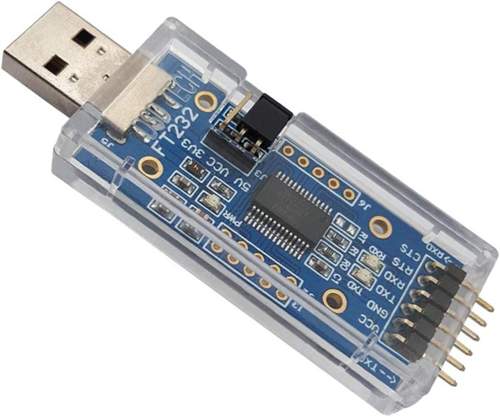

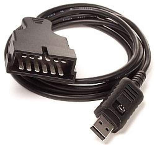

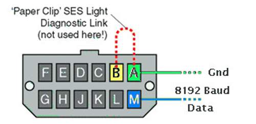

Hallo, ich möchte an meinem Fiero die Fehlercodes sowie die Livedaten auslesen, es gibt je einige freie Programme auf OBD1 Basis.
Was fehlt ist das Datenkabel. Bisher konnte ich nur Kabellieferanten in US oder AU finden, daher will ich mir das Kabel selber zusammen stellen weil es mir kpl. zu teuer und anstrengend wird (Kabel, Zoll, Laufereien aufm Zollamt).
Infos zum Kabel mit seriellen Stecker und USB finde ich einige,
https://winaldl.joby.se/aldlcable.htm
http://aldlcable.com/aldl.asp
In ein AU Forum hatte ich gelesen das man auch mit einem USB FTDI FT232RL Adapter sich ein Kabel bauen kann nur finde ich den Link nicht mehr.
Auf Amazon finde ich den Adapter:
DSD TECH USB zu TTL Seriell Adapter Konverter mit FTDI FT232RL Chip Kompatibel mit Windows 10, 8, 7 und Mac OS X
Hat irgendjemand Erfahrungen damit und kann mir Hilfestellung geben?
Danke!

Kpl. Kabel 60$

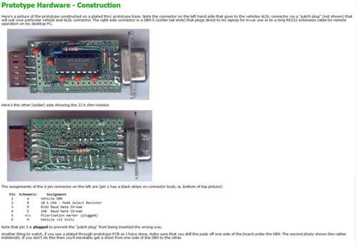

Ich habe eine selbstgebaute OBD1 im Einsatz für GM 90-96. RS232 auf ein altes Notebook und ein in Kunstharz gegossener Stecker mit 4 Pins. Mehr braucht es nicht. A und B für die codes und dann noch einer jeweils fürs TCC und das Quad Driver Modul.
Die software kommt vom US-Transsport Forum, es geht aber auch ALDS damit. Der Prozessor ust ein ELM327 und kann beide Protokolle aus dieser Zeit (extern umschaltbar)
Getestet bisher an 2.2. 3.1. 3.8. 5.0 und 5.7 Motoren mit TBI und Multipoint.
Themenstarteram 27. Dezember 2023 um 13:37
Hallo, habe leider kein Laptop mit RS232 mehr......
Dein Schaltung dürfte ähnlich aussehen wie die unten (RS232)

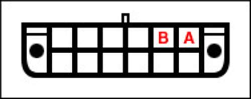

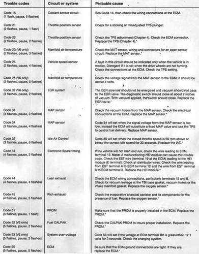

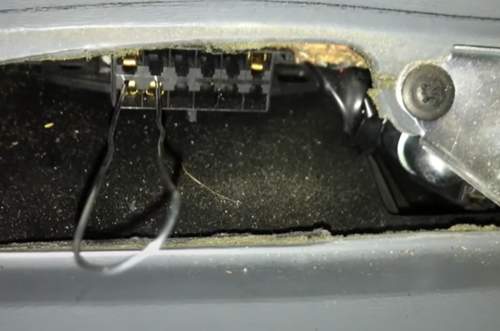

Am Fiero kann man zum ausblinken die PINs A und B mit einer Brücke kurzschließen, dann Zündung ein und dann blinkt die Kontrolllampe zuerst "12" und dann die Fehlercodes (siehe unten)
12pin Belegung Fiero
Fehlercodes

Themenstarteram 27. Dezember 2023 um 13:48
Ich würde am FTDI Adapter
den "GND" pin mit dem "A" pin (ebenfalls GND/Masse) am Pkw seitigen Stecker verbinden
und
den 8192 Baud data (Pin M am am Pkw seitigen Stecker ) mit den PINs TXD und RXD des FTDI Adapter verbinden (Y Leitung)
Wäre toll wenn das jemand bestätigen könnte.
