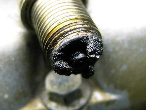

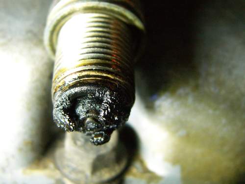

Schlimmer jedoch, die ersten 10km gingen ganz gut, dann ruckeln, wie wenn einer der 5 Zylinder nicht mehr will.
Zündkerzen raus. Zylinder 4 oder besser der 4te von links wenn man vor dem Motor steht also der zweite von der Fahrerseite schwarze nasse Zündkerze. Ok, siegessicher 5 neue Zündkerzen bestellt rein und leider keine Änderung. Habe eine Zündkerze in den Stecker auf den Motor gelegt, dann sieht man einen Funken.

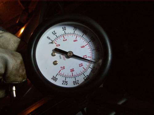

Ich werfe mal meine Glaskugel an….
Vermutlich ist ein Ventil weggebrannt, ein oder mehrere Kolbenringe gebrochen oder ein Loch im Kolbenboden.
Zumindest scheint im 4. Zylinder die Verbrennung nicht ordentlich zu funktionieren. Deshalb ist die Kerze nach kürzester Zeit verölt bzw verrußt….
Die Zündung selbst funktioniert offensichtlich, wenn aber der Zylinder keine Kompression hat (könnte man spaßeshalber ja mal prüfen) kann er nicht korrekt arbeiten….
Er dürfte auch nicht unerhebliche Mengen an Öl verbrauchen, vermutlich….
Fazit: es dürfte sich um einen (wenigstens) Zylinderkopfschaden handeln….
Gruß der sachsenelch

... Habe eine Zündkerze in den Stecker auf den Motor gelegt, dann sieht man einen Funken.....
Welche
? Vom 4. Zylinder ?
Im Standgas würde ich mal von der Einspritzdüse 4.Zylinder den Steccker ziehen und schauen, ob 0-Veränderung , od. nur leicht bzw. eindeutig anders .
20V - plötzliches stetes Ruckeln und Zyl. Nr.4 "schwarz" kenne ich leider schon (0-Kompression)
So habe grade getestet. Erst mal toll, das man auch nach 32Jahren den Stecker noch gut abbekommt.
Überhaupt kein Unterschied zu merken. Null, nix.
Habe im Standgas mal einen Spannungsmesser auf Gleichspannung an den Stecker gehalten und ca. 0,5V gemessen.
