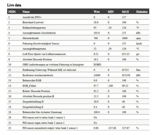

Für die die es interessiert... ich habe mir gerade 4 obd2 Geräte gekauft 1 über 120€ und 3 unter 50 euro.. mir ist es nur wichtig das ich nicht noch einmal zum HH gehen muss damit eine manuelle Regeneration durchgeführt wird. Was natürlich 150 euro kostet. Lieber zahle ich einmal für ein Gerät und kann dann nachvollziehen wann der dpf eine Regeneration machen möchte und diverse andere Service Einstellung und Kodierung die ich inklusive habe. Laut Amazon wird es am Montag geliefert.. Werde euch nächste Woche diesbezüglich mitteilen.

Habe mir das hier gekauft :
https://www.amazon.de/.../ref=cm_sw_r_cp_apa_i_7B9BT6FCR480DX5FJ36F
bißchen teuer aber fand nichts was funktioniert hat.

Ja ich habe auch einen Diesel 1.6..der lässt sich sehr angenehm sparsam fahren immer unter 4 Liter.. in der Stadt natürlich 4-5 Liter. Das Teil kahm gestern an.. konnte mich nicht registrieren... habe dem Verkäufer eine Mail geschickt und warte auf eine Rückmeldung. Warum ich soviel investiere?... Nunja letztens dpf bei HH freibrennen stolze 150 €.. das noch 2 Mal und ich habe die Kosten für das Gerät raus. Der Diesel ist klasse.. kann ich sehr empfehlen
