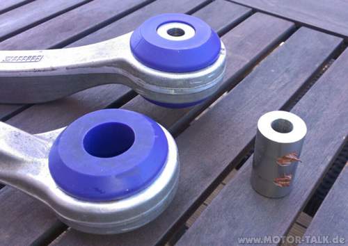

So Leute,
hatte schon wieder eingerissene obere Querlenker sogar von Lemförder ( also die teuren :D) und die Schnauze von dem Mist gestrichen voll.
Habe jetzt an den originalen Querlenker die Gummilager ausgedrückt und durch Powerflex PU Buchsen ersetzt.
Wen es interessiert, Bildabfolge ist im Anhang.
War eigentlich alles easy!
Um die Buchsen in die Augen der Schmiede Alu Querlenker zu drücken habe ich einen normalen Schraubstock benutzt. Gibt im Netz Angaben von zig Tonnen Pressen die man dafür braucht, alles Schwachsinn.
Die Buchsen vorher gut mit einer Schmierpaste wie sie an den Gummis der Regenfallrohre verwendet wird eingerieben und ohne Probleme eingedrückt.
Powerflex liefer eine Kupferpaste mit die zwischen Bolzen und Buchsenbohrung verwendet werden soll.
Meiner Meinung nach drückt sich das bei dem Einsetzen der Bolzen in die Buchsen aber so gut wie alles wieder raus.
Habe die Bolzen dann dahingehend modifiziert indem ich 6 kleine Taschenum 120 ° versetzt eingefeilt und poliert habe.
Diese Taschen habe ich dann mit der Kupferpaste von Powerflex gefüllt und anschliessend eingesetzt.
Da die Bolzen geklemmt werden und sich in den PU Buchsen frei drehen sollen habe ich die PU Buchsen auf beiden Seiten mit dem Dremmel und einem Hochgeschwindigkeitsfräser ca. 0,5 mm abgefräst um zu verhindern dass die Buchsen auch klemmen
Die Montage war eigentlich simpel lediglich die "bösen Schrauben" haben mal wieder Probleme gemacht die auf der Beifahrerseite sogar ganz erhebliche aber am Ende hatte sie doch verloren.
Die neuen Schrauben habe ich mal jetzt dick mit Kupferpaste eingestrichen in der Hoffnung, dass es in Zukunft falls sie nochmal raus muss besser klappt.
Fazit: Montage war relativ einfach, Preis 90€ und ich hoffe ich habe das Thema Risse in OL Gummi damit erschlagen.
Der Dicke fährt sich damit super. Nach meinem Dafürhalten ist das Lenkgefühl direkter , hatte das Gefühl als ob ich einem TT fahre.
Gruss

Kann man auf den Bildern sehen wo Du gedrehmelt/gefräst hast ?
PS. Habe es erstmal in die FAQ aufgenommen, wenn es sich bewährt kommt es sicher auch in die A6 Wikki
Themenstarteram 21. Juli 2013 um 8:12
Senti!
Auf Bild 3 die hintere Buchse ist oben noch nicht abgefräst. Man sieht , dass die Buchse etwas tifefer ist. Insgesamt ist es ca, 1,0 mm. Also pro Seite 0,5 mm.
Das Polyurethan ist ziemlich leicht zu bearbeiten. Man braucht halt einen scharfen hochdrehenden Fräser. Habe das ganze in der Dicke reduziert um keine Klemmung der PU Buchse in der Aufnahme zu bekommen.
Wie oben bereits erwähnt soll ja der Zapfen (Buchse, Länge = 40 mm) in der Mitte festsitzen und sich in der PU Buchse drehen.
Im Gegensatz zu den Standart Buchsen wo die Buche auch geklemmt ist das ganze aber fest vergossen im Achsschenkel Auge. Wird halt permannent tordiert und das Ergebiniss ist ja allgemein bekannt
Nachdem was ich so gelesen habe gibt es mit Haltbarkeit kein Problem. Habe auch einen guten Eindruck von den Teilen.
Werde jetzt so sukzessive alle Komponenten am Dicken ersetzen ( Stabilisator, Koppelstange; usw.)
