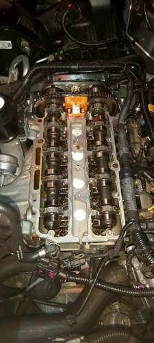

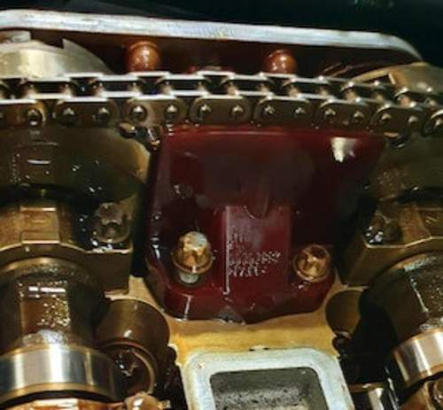

Hallo
Mal eine Frage an die Experten von Opel, bei den LUJ Motoren lockern sich sehr oft die Schrauben von der oberen Steuerketten Gleitschiene, gibt's da eigentlich von Opel ne spezielle Anweisung dazu, das die Schrauben mit Schraubensicherung eingesetzt werden müssen?
Wenn sich das gelockert hat, würdet ihr da sicherheitshalber eine neue Gleitschiene und Schrauben verwenden?
Gruß André

@andi.36
Bei den NW- Lagerbrücken wurde mal bei den früheren Z12/4XE/P usw. Motoren das Drehmoment auf 10 Nm angehoben.
Dichtmasse wird keine verwendet auch nicht vorhanden an neuen Schrauben.
Vermute mal eher ein MA hat nicht auf das korrekte Drehmoment geachtet.

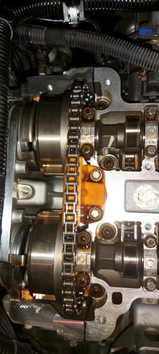

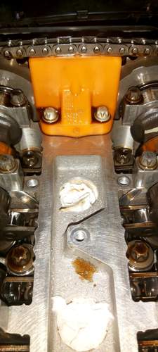

So heute habe ich mal den Ventildeckel abgenommen und so sieht ja alles top aus, die Schrauben haben sich schon etwas gelockert, konnte noch gutes Stück mit 8Nm nachziehen. So lose wie auf dem Bild aus dem ersten Beitrag waren die aber noch nicht.
Hatte im Leerlauf manchmal so ein klickern aus dem Bereich, das ist jetzt nicht mehr vorhanden, scheinbar hat sich die Gleitschiene schon leicht in der Verschraubung bewegt. Kette liegt auch noch ordentlich straff auf der Gleitschiene auf, da ist von Kettenlängung noch nix zu spüren.

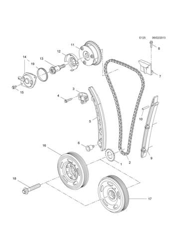

Na klar ist das der originale vom 14NET, da gibt's nix anderes und ich habe ja ein Ersatz gekauft, in fall der sich zu sehr gelockert hat und schon gebrochen ist.
So sieht das original Teil in neu aus https://www.myparto.com/img/...55353997_OP002Y313E_201908221423_99.jpg
Der Kettenspanner sitzt übrigens an der Seite und drückt auf die Spannschiene, der ist so überhaupt nicht zu sehen. Unten ein Bild vom 14NET Kettentrieb. Die Position 3 ist der Kettenspanner, die 5 die Spannschiene, die 8 die rechte seitliche Gleitschiene und die 7 die obere Gleitschiene.
Das Auto habe ich als Jahreswagen mit 5000km ( Opel Werkswagen) gekauft und da wurde nie was dran gemacht, jetzt hat er 44.000km runter.
