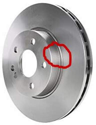

Hallo! Ich hab das "Problem" das an den Bremsscheibennaben hier und da dünne Rostflächen zu sehen sind. Optisch sehr unschön wenn man das durch die Felgen sieht. Kann man da ggf. einfach irgendeinen Rostentferner oder ähnliches aufsprühen und dann einfach mit Wasser abspülen oder funktioniert das nicht?
Damit ihr wisst welchen Bereich ich meine, hab ich noch ein Bild eingefügt. ;)
Beispiel

...du kannst auch ... erstmal...mit schwerem Gerät rangehen, je nachdem mit Drahtbürste oder Trocken Schleifpapier und den bösen Rost komplett entfernen.
Wenn alles entfernt ist...mit Luft abblasen und im Anschluss die Reibeflächen der Bremsklötzer mittels Klebeband abkleben...und dann kannst du deinen "gewünschten" Lack... mattschwarz, transparent...in Fachkreisen auch Klarlack genannt...oder was auch immer, auftragen...
...aber...bei normalen Lacken hält das Ergebnis nicht ewig, weil nicht so temperaturbeständig...es gibt Temperaturbeständige Lacke...zb. Ofen-Lack p
Ich würde nicht so einen Aufwand betreiben... trotzdem gutes Gelingen

Ja wie gesagt. Ich kann die Räder selber nicht demontieren. Also kann ich da auch nichts schleifen oder abbürsten. Meine Überlegung war eher in der Richtung ob man vielleicht einfach so einen Reiniger aufsprühen könnte?
https://www.autopflege-express.de/...mover-Flugrostentferner-500ml?...
Oder sieht`s dann danach noch schlimmer aus? :confused:
...das man aber selber nichts machen kann, sollte man aber schon im ersten Posting mit reinschreiben...
Eigentlich fragen hier die meisten Leute an, die sich selber helfen wollen... nicht schlimm.
Aber...so kenne ich das , seit ich Anfang der 90er Jahre im Geschäft bin...alles , was reinigt, sollte nach einer Einwirkzeit wenigstens abgewischt werden....das das "angelöste" entfernt wird...eh es wieder antrocknet.
... und dazu ist es von unheimlichen Vorteil, die Räder zu demontieren.

Demontieren der Räder, reinigen der Oberfläche und evtl. mit einem silbernen Lack versehen, dürfte maximal 1-2 Stunden Arbeit sein und weit weniger als 500€ kosten…

Wo ist das Problem? Aufbocken, Rad ab, mit Drahtbürste drüber, entfetten, bissi abkleben und 2x Spray drüber. Hab das vor 2 Jahren auch machen müssen mit dem Aluspray von WEICON. Sieht nach 2 Jahren immer noch fast aus wie gerade drauf gesprüht.

Und nein es gibt praktisch nix das in deiner Vorstellung funktionieren würde. Ausser das von den Vorrednern beschrieben Wagenheber, Radschlussel, Drahtbürste
