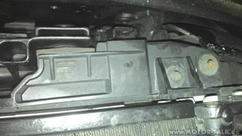

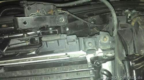

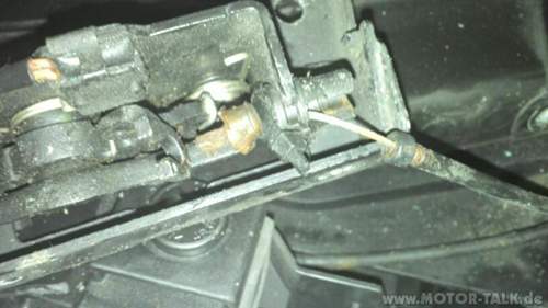

Vor zwie Wochen wollte ich zwecks Motorölkontrolle die Motorhaube bei meinem A8 Bj.2004 öffnen.
Also rein ins Auto, Hebel gezogen und klack.
Ausgestiegen, nanu, nur auf der Fahrerseite geöffnet?
Also nochmal den Hebel gezogen - nichts passiert.
Haube wieder komplett zu und nochmal...
...Und nochmal...
...Und nochmal...
Nun denn, irgendwann beschleicht einen dann doch das Gefühl, dass da was nicht ganz stimmt.
Also, ran an Rechner und Motortalk durchforstet.
Schnell fündig geworden.
Zwei Möglichkeiten:
1. Bowdenzug auf Fahreseite in Verteiler gerissen oder rausgerutscht.
2. Bowdenzug aus Schloß auf Beifahrerseite gerissen oder rausgerutscht.
Man ist ja positiv eingestellt, denn den Supergau möchte man sich nicht vorstellen...
Also rauf auf die Bühne, Vorderrad Fahrerseite runter, inneren Kotflügel ab und mal nach dem Verteiler für die Bowdenzüge gesucht.
Ah, da sind sie ja, Moment, ein wenig fummeln, au ist das heiss, ah argh...
Nach einiger Zeit hatte ich dann den Verteiler offen und die Bowdenzüge grinsten mich beide an. Von wegen abgerissen oder rausgerutscht! Tja, zur Überprüfung dann den Bowdenzug für die Beifahrerseite aus dem Verteiler gefummelt, eine Maurerschnur dran befestigt und gezogen. Nix, aber auch gar nix!
Sodele, das ist dann der Moment wo man sich denkt, dass es doch einen Trick geben muss, um das Haubenschloß auf der Beifahrerseite öffnen zu können.
Nach mehreren Stunden vergeblicher Suche haben wir dann aufgegeben.
Was nützen zwei neue Bowdenzüge für knapp 20,- Euro, wenn die Haube nicht aufgeht...
Nun denn, im Forum stand etwas von Kühlergrill rausgerissen und so.
Am Anfang habe ich darüber gelacht als ich es las, dann geschmunzelt, aber als mein A8 dann da so auf der Hebebühne stand, da beschlich mich das Gefühl, dass die Aktion nicht so witzig wird.
Nach Stunden der vergeblichen Suche dann habe ich beschlossen einen neuen Kühlergrill für richtig günstige 235,- Euro + MwSt. beim Freundlichen zu kaufen (grummel).
Ist es nicht ein schönes Gefühl, wenn man mit der Säge mitten durch einen über 200,- Euro teuren Kühlergrill fährt, damit man einen Bowdenzug für 12,- Euro tauschen kann? Aaaaaaaaaaaaaarg.
Für die Aktion habe ich übrigens ein Multimaster der Marke F... benutzt. Das Werkzeug oszilliert und man läuft nicht so schnell Gefahr, dass Teile neben dem Grill (Motorhaube, Stoßstange) beschädigt werden, wenn man sägt.
Nach einer halben Stunde war dann der Grill rausgesägt...
Wie schön, dass man jetzt immer noch nicht viel sieht...zumindest nicht den Bowdenzug.
Ah da, da hinten, da sieht man tatsächlich das Haubenschloß, aber wie kann man es öffnen.
Zum Glück liegt der Öffnungsmechanismus so, dass man von unten ran müsste.
Das ist aber unmöglich, wie schön...
Wenn man mit der Taschenlampe ein wenig sucht, dann findet man eine der beiden Schrauben, mit denen das Haubeschloß festgeschraubt ist - die rechte Schraube. Super, an die kommt man aber nur, wenn man einen Ausschnitt in den Kunstoffhalter sägt, an dem unter Anderem auch der Kühler befestigt ist.
Na, da nehmen wir doch gleich wieder den Multimaster und zack ist der Ausschnitt schon drin.
Dann, nach über einer Stunde das erste Erfolgserlebnis:
Die rechte Schrabe ist raus!
Die linke Schraube gibt sich aber nicht so leicht geschlagen.
An diese kommt man, wenn man mit 1/4 Zoll Werkzeugsatz, Knickgelenk und so weiter recht oben über dem Scheinwerfer auf der Beifahrerseite sich unter der Motorhaube nach vorne tastet.
Aber halt, wer jetzt denkt, dass man einfach eine Standar-Torx(30)er Nuss nehmen kann, für den kommt jetzt ein Schmankerl.
Das geht nicht, denn der Platz ist zu eng!
Juhu, jetzt bräuchte man einen Torxaufsatz mit extra langem Schaft.
Wir haben uns dann entschieden, einen Torx Schraubendreher zu opfern. Also einmal mit der Flex durch und dann in eine 6er Nuß gesteckt. Schon nach insegesamt 2,5 Stunden war auch die linke Schraube dann raus.
Jetzt ging die Haube ein Stück auf, aber nur ein Stück, denn der Mikroschalter nebst Kabel hing ja noch dran, aber man kam an den Öffnungsmechanismus.
Der Einbau des neuen Bowdenzugs hat dann knapp 10 Minuten gedauert.
Hm, man zögert dann doch wenn alles eingestellt ist und man die Haube wieder schliessen möchte :-)
Anbei zwei Bilder von dem Event.
An die Schrauben kommt man erst, wenn der Kühlegrill raus ist.
Wer einen besseren Weg kennt, der möge mich gerne aufklären.
Ich möchte gar nicht wissen, was diese Aktion beim Freundlichen gekostet hätte...
Der Einbau des neuen Bowdenzugs hat dann knapp 10 Minuten gedauert.Hm, man zögert dann doch wenn alles eingestellt ist und man die Haube wieder schliessen möchte :-)
Wer einen besseren Weg kennt, der möge mich gerne aufklären.Ich möchte gar nicht wissen, was diese Aktion beim Freundlichen gekostet hätte...
