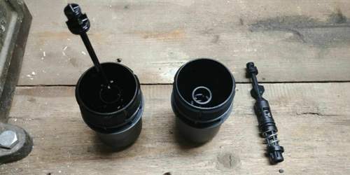

Ich habe heute mal mit einer 9 Liter Handpumpe , das Öl am TT abgesaugt , plus Filterwechsel .
Habe den TT vorher richtig warm gefahren , dann abgesaugt .
Ölfiltergehäuse erst gelockert , dann abgesaugt .
Benutzt habe ich ein Polyamidrohr Außendurchmesser 6 mm , Wandstärke 1 mm hoch Temperatur beständig Öl und Säure fest .
Die Öltemperatur lag beim absaugen um die 75 Grad .
Die Pumpe habe ich vorher ausgelitert um zu wissen , wo der Füllstand bei ,5,7 Liter ist und das markiert .
Ich habe wirklich. , die 5,7 Liter abgesaugt bekommen , habe das Altöl zum Schluss genau nachgemessen , da hatte das Altöl eine Temperatur von 15 Grad , waren genau 5,7 Liter .
Dann neuen Filter rein und erst mal 5,3 Liter eingefüllt , dann den Motor gestartet und zwei Minuten laufen lassen .
Danach nach und nach den Rest aufgefüllt bis auf MAX , waren genau 5,7 Liter neues Öl .
Eingefüllt habe ich Meguin 5 w 40 high condition , was ja das selbe ist wie Liqui Moly Öl .
Filter habe ich genommenen von Mann .
Bezahlt habe ich 28,50 Euro für sechs Liter Öl und 11,30 Euro für den Filter .
Inspektionen lasse ich mit einem Ölwechsel nach wie vor machen in der Werkstatt , alle zwei Jahre , dazwischen wechsel ich das Öl selber .
