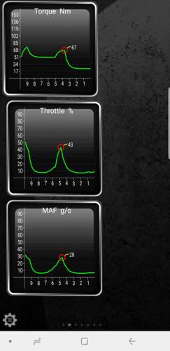

Hier noch 2 Screenshots was die Messung beim Fahren vom LMM ergibt..sieht doch an sich nicht verkehrt aus oder..Wenn ich es richtig verstanden habe muss hier ja das Bild ähnlich zur Drehzahl sein oder?

Dein Lmm wird nicht wirklich der Fehler sein, wohl eher die Motorgehäuseentlüftung unter dem Luftfilterkasten. Die wird rissig ab einem gewissen Alter/Km Zahl. Dort zieht er dann Falschluft.
Ein defekter Lmm ist natürlich auch möglich, kann man test in dem man im Leerlauf den Stecker absteckt. Wenn es keine spürbare Änderung sofort am Motorverhalten gibt, läuft der bereits mit hinterlegten parametern im MSG statt Echtzeitmessung vom Lmm.
