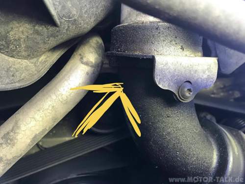

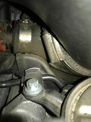

MB E280CDI Bj 06/2006 Mopf
Es saut aus meiner Roten Dichtung, Turbo zum Hirschgeweih, da die EKAS schon gemacht wurde und auch bald der Service B ansteht und ich eh alle Filter wechseln wil, möchte ich gern eine Art Blech unter die Dichtung setzen damit das Öl nicht immer auf die EKAS läuft. Bei Google hatte ich sowas gesehen, leider habe ich mir nicht gemerkt wo und wie ich da hingekommen bin. Habt ihr ne Lösung für das Problem?!
Ist echt schlecht gelöst mit der Dichtung und dem dünnen Öl. Das wird immer mit der Zeit undicht sein.
Weiterhin habe ich eine kleine Undichtigkeit an der Ladeluftstrecke vor vor dem Keilrippenriemen. Siehe Bild. Kennt das jemand? Sieht aus als ob da ne kleine Dichtung auch was durchlässt. Im Prinzip vielleicht nicht so schlimm, aber wenn das Öl dann auf den Riemen kommt ist auch wieder Mist. Auch hier wäre ne Info super.

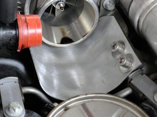

Hier das Bild. Aber mit Google Bildersuche hättest du es auch leicht finden können
Themenstarteram 13. Oktober 2018 um 15:40
Gab es da auch ein Anleitung zum Blech? Hast du den link zum Bild?
Leider nein. Aber nutze einfach mal die Suchfunktion hier bei MT. Daher habe ich auch das Foto.

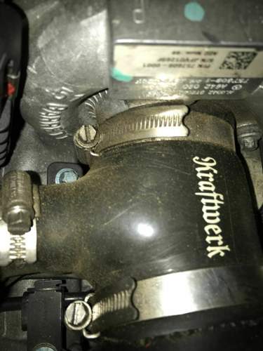

Ich würde da den Silikonschlauch einbauen und dann ist Ruhe. Bei mir jetzt schon 10.000km drin und alles trocken.

Mach einfach , wie ich es gemacht habe, bei jedem Luftfilter Wechsel zwischen Hirschgeweih und EKAS ein Schaumstoff zu stopfen. Formt sich automatisch der Umgebung an. Gibt'sdem Baumarkt. Einfach und effizient. Bei so einem Fangblech habe ich bedenken, dass bei abbremsen, flotter Kurvenfahrt etc. könnte die Suppe wieder auskippen.
Auf meinem EKAS hat sich eine dicke trockene Staubschicht aufgebaut.
Das T-Stück ist seit 80.000 drin. Das letzte Mal hatte ich es vor 20.000 km in der Hand gehabt. Der Kabelstrang darunter ist ebenfalls furztrocken.

Wenn du dir den Bericht mit dem Foto angesehen hättest, hättest du dir die Frage selbst beantworten können:

Wenn du dir den Bericht mit dem Foto angesehen hättest, hättest du dir die Frage selbst beantworten können: www.kraftwerk-shop.cc
