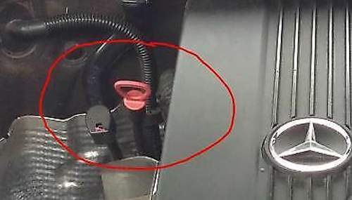

Moin unser c180 Kompressor aus dem Jahre 2004 hat 5,5 Liter Motoröl Inhalt.
Wenn ich den Ölfilter nun mit erneuere, vorher den Motor warmlaufen lasse, so das das alte Öl auch gut alles rauskommt, kann ich dann 5,4 Liter wieder zufüllen?
und dann erst mal schauen?
Hat der überhaupt ein Peilstab? bin mir nicht ganz sicher! Das wird elektronisch angezeigt?
aber auch die genaue Füllmenge?
Habe das bisher noch nie nachgeschaut!
Wie gehe ich da am besten vor? Will ja nicht zu viel raufkippen oder zu wenig..
Wollte das Mannol Energy Combi ll 5w30 nehmen, weil günstig und gut, laut test, und auf der Webseite Mannol für diesen Wagen empfohlen. Aber dann nur 15tsd drin lassen....wäre auch ein Longlife Öl...aber nicht für dieses Auto freigegeben als Longlife.

Was sagt denn das Handbuch?
Ölwechsel mit/ohne Ölfilter
am 22. Juli 2018 um 15:00
Mit Filter 6L.

Du bekommst nie die Menge raus,was du reingetan hast.Schon gar nicht bei Benzinern.Das ist völliger Quatsch.Dein Auto besitzt ein Handbuch und darin steht genau die Menge an Öl,die reipasst.Alles andere ist Bla Bla...und wenn kein Handbuch vorhanden ist fährt man bei MB vorbei und fragt man nach...so einfach und das kostet gar nix,,,,Das mit : erst 5 Liter einfüllen,,,,nachfüllen,messen ,,,,gucken,,testen ist totaler Bullshit.Halte dich einfach an Vorgaben und gut ist es.

Ein Mercedes c180 zeigt die Ölmenge auf ein Liter genau an im Cockpit.....
Denke das Ziel mus sein...auf keinen Fall zuviel raufkippen! das wird mal wohl irgentwie hinbekommen.
