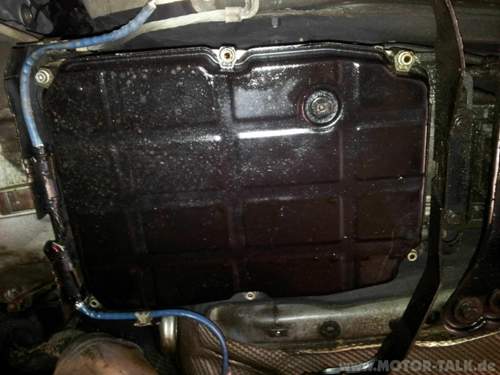

habe erstmal die Räder gewechselt und jetzt bin ich am ausbauen des Ölbehälters. Was mir aufgefallen ist, dass im Bereich des Getriebes überall verölt ist (siehe Bild). Außerdem hat das Getriebesteuergerät vom Teilespender E240T die Teilenr. 0205459332, aber das Steuergerät vom "normalem" E240T hat die Teilenr 0205459932. Darf ich es trotzdem austauschen?
Übrigens war Getriebestecker so gut wie trocken, werde es aber trotzdem durch den Vaico Getriebestecker ersetzen.

Hallo murcelik,
Nein. Vergleiche bitte die Datenkarte (letzte Seite im Serviceheft). Ist bei beiden Fahrzeugen der CODE 809 (bis Fahrgestellnummer WDB210xxxxA962231/-X027613) oder CODE 800 (ab Fahrgestellnummer WDB210xxxxA962232/-X027614 identisch?
Warum willst du das Steuergerät EGS austauschen? Die im Fehlerspeicher gelöschten Ereignisse sind relevant, d. h. die genannten Fehler müssen behoben werden.
LG, Walter
P.S.
Bitte vergleiche im Kfz.-Schein unter 2.2 die Versionsschlüsselnummer : 371
xxxxund unter 14.1 den Code der Emissionsklasse 04
xx. Sind diese bei beiden Fahrzeugen identisch?

Teilespender E240T hat
Schlüsselnr 2.2: 37100S8
Fahrgestellnr.: WDB*******A632492
Code Emissionsklasse: 0426
Baujahr: 05.08.1997
Getriebesteuergerät-Teile-Nr.: 0205459332
E240T der repariert wird hat
Schlüsselnr 2.2: 37103K6
Fahrgestellnr.: WDB*******A901761
Code Emissionsklasse: steht leider nicht auf Fahrzeugbrief, und Fahrzeugschein ist im Fahrzeug, aber in der Abgasuntersuchung steht **32
Baujahr (erstzulassung): 21.04.1999
Getriebesteuergerät-Teile-Nr.: 0205459932
Da mir die ewige Sucherei des Fehlers inzwischen auf die Nerven geht werde ich gleich das ganze Getriebe austauschen und evtl. wenn es geht auch das Getriebesteuergerät.
Edit: Kann mir jemand sagen wie ich die Schaltkulisse ausbaue? Getriebe ist so gut wie raus, aber ich habe es nicht hingekriegt die Schaltkulisse auszubauen, da vermutlich zuerst die Mittelkonsole ausgebaut werden muss und ich diesen nicht ausgebaut gekriegt habe.

Das Spenderfahrzeug wurde am 06.03.1998 mit ESP und Abgasreinigung D3-Massnahmen ausgeliefert, während das zu reparierende Fahrzeug ohne ESP geordert wurde und mit Abgasreinigung D4 mit EU3-Technik ausgelegt ist.
Damit deine Mühewaltung nicht umsonst gewesen ist: Welche Fehlercodes standen im Fehlerspeicher? Ein nochmaliges Auslesen nach einer Inbetriebnahme dürfte doch möglich sein, weil das zu reparierende Fahrzeug noch nicht erzerlegt wurde.
