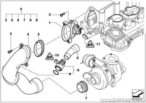

hätte da mal eine kurze Frage. Habe heute mal das AGR Ventil ausgebaut um es zu reinigen, dabei ist mir als ich das Ansaugrohr abgenommen habe "einiges" an Öl entgegen gekommen, und im Rohr selber stand auch noch Öl (siehe Bild)
Ist da (so viel) Öl normal? Ist ein M57 Motor 325d
Vlt irre ich mich ja, aber eigentlich sollte da noch nur Luft, und nach dem AGR VEntil die Abgase, durchströmen oder?

Mit großer Wahrscheinlichkeit kommt das Öl vom Turbo. Welche Laufleistung hat denn das Triebwerk? Und ist noch der erste Turbo verbaut?
Themenstarteram 27. Februar 2014 um 19:08
120.000km und es ist noch der erste Turbo.
Der Turbo Sitzt aber auf der anderen Seite des Motors. Den Schlauch vom Turbo zum Ladeluftkühler habe ich schonmal getauscht, da war auch ein bisschen Öl, dürfe laut meinem :) aber normal sein.

Hmm, denk Deinen Gedanken zur Turbo-Aufladung bitte mal zu ende ;)
Das sieht dann naemlich so aus:
Absaugluft von aussen durch den Luftfilter und den Luftschlauch zur Saugseite des Turbos
Druckseite des Turbos durch Luftschlauch zum Ladeluftkuehler
Vom LLK Luftschlauch zum Ansaugtrakt
Wenn also der Turbo genuegend Oel aus dem Oelkreislauf mit ansaugt, landet das zwangslaeufig auch irgendwann direkt im eigentlichen Ansaugtrakt des Diesel-Triebwerks ...
Mach dich nicht verrückt so viel Öl ist normal
Ich habe ein ähnliches Problem gehabt und mit dem nachgerüsteten Ölabscheider behoben.
Guck mal hier :Klick

Hatte mich nur erst gewundert dass da Öl hinkommt, aber wenn ihr meint das ist normal mach ich mir keine Sorgen. Ölstand wird jede Woche kontrolliert, bis jetzt immer gleicher Stand.
