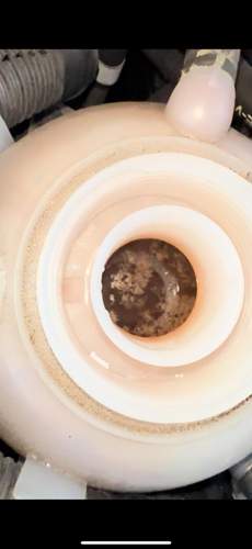

Hallo liebe Community, mein Passat B7 Erdgas macht mir mal wieder sorgen. Er war in der Inspektion und kam mit oben genannten Problemen wieder. Öl-Schlamm im Kühlmittelausgleichsbehälter und ein kleiner Öl-Schlamm Rand im Öldeckel. Der freundliche Mitarbeiter aus der Werkstatt sagte, dass wohl die Zylinderkopfdichtung defekt ist und die ganze Instandhaltung bei über 5000€ landen werde.
Zu den Problemen: Öl-Film im Kühlwasser, Schlamm am Deckel, leichte Ölspritzer am Motorblock oder so, Kühlmittel und Öl-Verluste halten sich aber absolut in Grenzen. Des Weiteren sollen auch Metallspäne im Motor-Öl gewesen sein. (Schon seit 2 Jahren). Ich hatte schon öfter Probleme mit dem Auto. (Zündaussetzer usw.) Aber das zieht einem echt die Schuhe aus.
Alternativen: Kühlkreislauf spülen, neuen Ausgleichsbehälter und dann Dichtmittel wie Steal Seal rein.
Zylinderkopfdichtung erneuern wahlweise wo es günstiger ist.
Oder Auto verkaufen….
Was haltet ihr davon? Ich weiß nicht mehr was ich machen soll.

Hier noch Bilder vom Öldeckel und Kühlwasser Verfärbung
Wie sieht es denn mit dem Ölkühler aus?
Ich denke der "Freundliche" hat Recht - leider

@NilsHi schrieb am 19. Februar 2025 um 23:34:18 Uhr:
Keine Ahnung, hab ich noch nicht drauf geschaut… kann man den begutachten ohne vorne alles abzunehmen?
Was vielleicht noch interessant wäre, gestern ist mir aufgefallen dass auf der Fahrerseite die Heizung geht, aber auf der Beifahrerseite kalte Luft rauskommt. Kein merkwürdiger Geruch oder so. Klima stand auf Hi und sowohl bei Dualbetrieb als auch bei Mono war deutlich kalte Luft aus der Beifahrerseite. Hat das vielleicht auch mit meinem Problem oben zutun oder ist das eine weitere Baustelle?

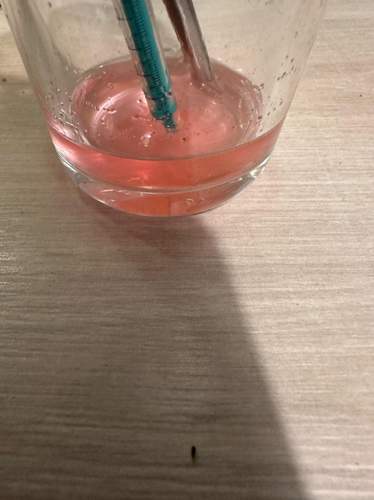

Anbei noch ein paar Fotos. Kühlmittel fühlt sich nicht ölig an und rausgeholt mit einem Zewa definitiv noch rosa Farbe. (Nicht wie auf Bildern zu sehen eher rot-orange) denke mal die Farbe kommt eher durch die (anderes Bild) Ablagerungen im Kühlmittelbehälter. Vielleicht kann ja jemand erkennen um was es sich bei den Ablagerungen handelt? (Riecht Fischig)

dann kannst du bei den großen Stückchen davon ausgehen, dass der Wärmetauscher im Innenraum schon halb dicht ist. Das fängt immer auf der Beifahrerseite zuerst an.
Der Wasserkühler vorne könnte sich dann auch nach und nach zusetzen wie der Wärmetauscher am Ölfiltergehäuse. Die würde ich dann bei der Reparatur gleich neu kaufen. spülen gar nicht erst probieren.
Aufwändig ist bei dem Motor leider der ganze Kleinkram, der oben auf dem Motor verbaut ist, bis man an den Kopf dran kommt.
Ist es eine Stammwerkstatt oder irgendeine freie, die gerade Zeit hatte?
Deine Ablagerungen kann ich nicht zuordnen.
Sicher, dass wirklich Öl im Kühlwasser ist? Ich hatte mal eine defekte ZKD und das sah ganz anders (schlimmer) aus...
Vielleicht noch eine Prüfung auf Abgase im Kühlkreislauf machen, zur Unterscheidung zwischen ZKD und Ölkühler?
Wenn der Heizungswärmetauscher schon verstopft sein sollte, würde ich auch gleich Ölkühler und Kühler tauschen (und natürlich spülen). Ich würde es aber auch selbst machen, also nur Teilekosten.
Wurde der Kopfdichtungsschaden mal mit einem CO2-Test abgesichert?
So richtig nach Öl im Kühlmittel sieht das doch nicht aus und der Öldeckel oben wirkt auf dem Foto für mich völlig normal.
Ich fand den Deckel auch normal. vielleicht ist das auch nur so ein Kühler Dichtmittel, was nun alles verstopft.
Vielleicht mal ein kurzes Video von dem Kühlmittel im Behälter machen um sehen zu können wie es schimmert?
Danke für die Antworten. Ich habe mal ein CO2 Testkit bestellt, das hat die Werkstatt nicht gemacht. Die Werkstatt ist eine freie Werkstatt und da bin ich schon seit 2 Jahren. Eigentlich ein toller Meister, der mir aber wie es scheint doch nicht so toll ist. Eigentlich nie Probleme mit denen gehabt. Ich finde auch, dass es Bilder gibt, wo eine defekte ZKD schlimmer aussieht. Zumal am Motoröl nichts zu erkennen ist außer leichte Ablagerungen am Deckel.

Der Meister hat auch Zuviel Kühlflüssigkeit eingefüllt siehe Bild mit dem Licht auf dem Ausgleichsbehälter. Vorher war das knapp unter Minimum.

Die Ablagerungen könnten rein theoretisch gelöstes Kühlerdichtmittel sein. Da Ölschlamm eher klitschig und nicht grobkörnig ist. In einem anderen Thread meinte ein User bei ähnlicher Textur, dass es aussieht wie Senfmehl. (Wohl ein Nebenprodukt von Dichtmittel)

Kühlmittel ist generell ölig. Ich kann da nichts schlimmes erkennen in den Videos.
den CO Test würde ich mal nach einer längeren Fahrt machen, wo der Motor auch wirklich warm ist.
