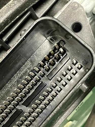

Moin,
habe gestern am Auto geschraubt und mußte dafür die Stecker vom Steuergerät abziehen. Dabei hab ich gesehen das im hinteren Öl an der letzten 8 Kontakten ist. Ich hab das mal gereinigt und brauche mal eine Info ob das bekannt ist und wie das zustande kommt. Kann man das irgendwie unterbinden?
E Klasse von 2014 200 CGI
Motor M274
Falls noch irgendwelche technischen Daten fehlen, sagt kurz bescheid.
Gruß und Danke vorab.

Hab ich neulich mal bei den autodocs gesehen. Das läuft irgendwie im kabelstrang lang.
Woher es genau kam weiß ich nicht mehr, dachte Nockenwellensensoren undicht.
Vielleicht guckst du mal die Autodoc Sendungen durch. War dort an nem silberneren C Klasse.
Das kommt von den Nockenwellenverstellern ist ein bekanntes Problem das Steuergerät nimmt dadurch Schaden!!
Reinigen ist schonmal sehr gut das solltest du nun regelmäßig machen.
Es gibt ölstopkabel bei Mercedes glaube 35eur das Stück.
Oder man kann es machen wie die Autodocs mit dem Lötkolben unten am tiefsten Punkt die Litze verlöten so das das Öl nicht weiter geht.

Hallo, ja genau, das kommt von den Nockenwellenverstellern ist ein bekanntes Problem das Steuergerät nimmt dadurch Schaden!!
Hatte es bei meinem C180 Kompressor S203 auch. Immer bei Mercedes in Wartung gewesen, die haben nichts bemerkt. Ich habe mal nachgeschaut und musste leider feststellen auch bei meinem Fahrzeug Bj. 2007 Öl im Stecker zum Steuergerät. Nockenwellenversteller getauscht und Öl Stopp
Kabel dazwischen gebaut. Bis jetzt läuft er ohne Probleme. Bemerkt bei Km Stand 185000 Oktober 2020.

Zur genauen Diagnose müsstest du nun die Kabel verfolgen oder die pinbelegung haben um zu sehen ob es zu einem anderen Teil mit Zugang zum Ölkreislauf führt zb. Dem Öldruckschalter

Ich dachte das Problem mit dem Öl aus den Nockenwellenverstell-Magneten hatten nur die M271, M272 und M273 Motoren bis zu einem bestimmten Baujahr bis dann die Magnete eine neue Teilenummer bekamen oder man alternativ die Ölstoppkabel dazwischen geklemmt hat.
Mein M272 im S211 hatte schon die neueren Magnete ab Werk verbaut und der S203 hat bei der ersten Kettenradreparatur in 2007 die neuen Magnete bekommen. Beide hatten bis zum Verkauf bei 200tkm bzw. 250tkm kein Öl an den Steckern und auch nicht im Stecker am MSG. Für den M272 gab es da sogar ein Dokument, aus dem die Motornummer hervor ging, ab wann die neuen Magnete verbaut wurden.

Ölstoppkabel verbaut, Restöl abgewischt, keine Probleme mehr.

Mein M273 ist aus 09/2010 und hatte das Problem beginnend! Hab zwar alle Magnete ausgetauscht aber sicherheitshalber trotzdem die Ölstoppkabel verbaut.

Man darf auch die Nockenwellensensoren nicht außer Acht lassen. Meine Versteller sind trocken, die Sensoren nicht. Drei der vier sind ölig. Neu gibts die auch nur bei Mercedes. Gilt für den 400er und 500er. M276 und M278.
