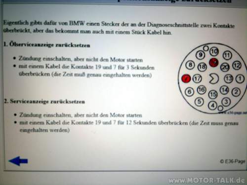

Guten Abend fahre einen e46 bj 99
Hab vor kurzen einen Öl Wechsel gemacht , hat auch alles super geklappt.
Wenn ich den Motor starte bzw Zündung an Mache kommt die Inspektion anzeige (-500km).
Habe mir auf Ebay den Öl / Inspektion reseter für den obd geholt.
Leider funktioniert das mit den Teil nicht. Habe alles genau laut Beschreibung gemacht.
Über den Bordcomputer krieg ich ihn auch nicht zurück gesetzt. Mich stört es schon sehr. Und zu BMW lohnt es sich nicht extra dir hinzufahren (nächste bmw Werkstatt ca 50km)
Irgendwie muss es doch möglich sein die zurück zu setzten. ? Verzweifle langsam
Über den Bordcomputer soll es angeblich erst ab bj 2003 gehen , meine ich Gelesen zu haben.
Über den reseter geht es auch nicht ?:(
Wie kriege ich das hin?
Sorry wenn es schonmal den gleichen Thread gab , hab leider nix passendes gefunden
Danke in Voraus

Geht beim 99er nicht.
Du hast auch die Runde obd buchse.
Da kann man die Pins überbrücken, mußte mal googeln welche das sind.

Mußt Pin 7 und 19 für genau 3 Sek. brücken, Zündung auf St. 2, evtl. brauchste mehrere Versuche. Habs immer min Schlüsselbund gemacht ;)

Ne, erst d. Zündung auf St. 2 dann die Pins 3 Sek. lang brücken, dann denn Schlüssel ziehen und wieder auf St. 1 drehen. Dann müßte s Intervall wieder 25 kkm anzeigen ;)

3s ist sowieso falsch bei fälliger Inspektion, gilt nur für Ölservice. Für Inspektion bei meinen alten Kisten waren 7-12s erforderlich.

Aber die gleichen Pins nur länger überbrücken ?
Btw. Wollte gerade sagen habe es ausprobiert 3 mal und 3 mal ging es nicht
:(:D
Was ist nun genau fällig? Ölservice oder Inspektion ? Resetpin ist immer 7.
Inspektion !
bei meinem E36 hatte es immer geklappt. Pin 7 und 19 (brauchst ne Lupe) :D
3 sek für öl und glaube 10 sekunden für Service.
ich hatte glaube brücke rein dann zündung direkt auf 2 und wieder aus, brücke raus danach war der Reset vollbracht.

Hab es ganz genau so probiert
Geht leider NICHT!
