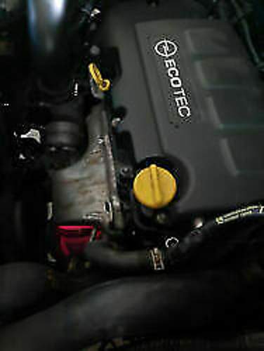

Habe an meiner astrid j 1.4 festgestellt das sie etwas Inkontinenz hat, was ist das?? Hab evtl die ölleitung im Verdacht.....?! Was meint ihr??? Gruß

Scheint die Ölzufuhr für den Turbolader zu sein.
@Hacki1978
Neuen O- Ring und gut ist.
Die Dichtung auf Pos. 17

Hab ich auch in Verdacht, mich wundert nur,,warum das Öl unten so rötlich ist das da drinsteht.....drum hatte ich auch das Kühlwasser in betracht gezogen.....Würdet ihr nur O -Ring tauschen, oder gleich die ganze Leitung?! Obwohl ich denke das es schon die bessere Version ist, mit 2 Dichtringen wo die Leitung schon ummantelt wurde mit Isolierung, oder täusch ich mich?!.

Hast recht könnte auch beides sein.
Hast denn auch Kühlmittelschwund?Dann schau dir den Verteilerflansch mal an.

Haben wir dir doch.
Neuen O- Ring kaufen, kannst du doch sehen in dem Link.

Ist mir bis jetzt noch nix aufgefallen.....aber der Flansch war eigentlich meines Erachtens trocken.....aber meiner meinung denk ich auch das es die ohringe sind von der Leitung, weil es da etwas versuppt ist um die Leitung rum....ind unten hat sich was gesammelt, weil öl doch immer schwarz ist eigentlich oder?? Öl wechseln wurde vor 2000km gemacht

Nicht gleich die neue Leitung dazu meinst du???
