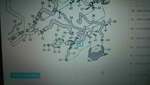

Hi und willkommen,
was hast du denn für ein Problem? :)
Es gibt ein Ölthermostat für das Getriebeöl sitzt rechts neben dem Getriebe an den Leitungen zum Luft/Öltauscher.
Das Motoröl hat kein Thermostat da es direkt vom Tank über die Pumpe zum Wasser/Öl Kühler geht.
Es gibt 2 Temperatur Fühler für das Motoröl einmal der im Zylinderkopf für die ECU, dafür muss die Ansaugbrücke runter, oder den für das Kombiinstrument, das sitzt hinten am Öltank.

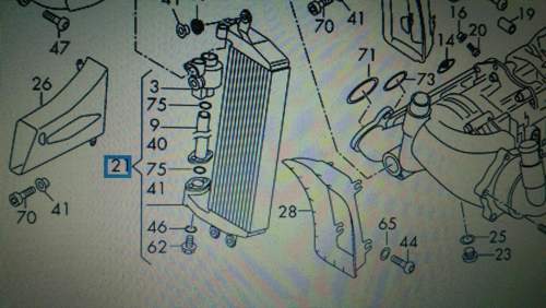

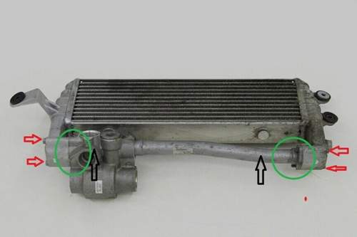

Also laut Rep. Leitfaden aber schon.
Also
Der V8 der ersten Generation hat nur den Öltemperaturgeber ( inkl. den Ölfüllstand ) am Ölbehälter.
Der V8 Gen2 also 430PS hat zusätzlich am Ölfilterstutzen einen Temperaturgeber.
Alle V8 haben einen Öl/Wasserwärmetauscher hinter dem linken Sideblade der auch
einen Regler beinhaltet.
Dieser Regler kann die Ursache sein das dass Öl nicht vom Kühlwasser gekühlt wird
und somit die Öltemperatur abnormal hoch ist.
Einen echten "Ölkühler" hinter dem linken Sideblade hat nur der V10 ( inkl. Regler )
Tom
