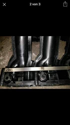

Hallo Leute,
Nach langer Suche erstelle ich jetzt diesen Beitrag.
Bei meinem ml 270 läuft das Öl auf das Getriebe. Zuerst haben wir gemerkt das der Turbolader voller Öl war. Der würde dann gewechselt und das Problem am Turbo hat sich erledigt. Dann haben wir den Wagen gereinigt und ich bin dann ca 150km (90% Stadt) gefahren. Dann wieder geguckt und auf dem Getriebe war schon wieder Öl ausgelaufen. In der Werkstatt würde mir gesagt das es evtl noch Öl ist was irgendwo im Motor noch rumlag und jetzt darauf tropft. Ich solle erstmal fahren und dann gucken die nochmal. Aber mir lässt das alles keine Ruhe zumal ich sehr sehr ungerne mit einem Motor fahren möchte der Öl verliert. Beim fahren merke ich nichts, ich mein ich weiß auch nicht wie es sich anfühlen müsste wenn was defekt ist.
Weiß da jemand was ? Kennt das jemand ? Der Wagen 165000 gelaufen Bj 2004 Automatik. Das Bild das ich hochlade ist vor dem Wechsel des Turboladers entstanden bzw währenddessen.

Stärker ölverlust beim 270 er kommt meistens von einer undichte Ansaugbrücke. Bei dir scheint es auch ein wenig von oben zu kommen.
Reinigen und dann fahren, ist zum lokalisieren für den Anfang gut. Dazu muss man aber wirklich alles sauber reinigen.
Oft sieht man nach dem reinigen, das Öl um die Kopfdichtung ist. Das ist meistens noch altes Öl, das durch die Wärme später wieder rausgedrückt wird.
Und ist selten auf eine undichte Kopfdichtung zurück zu führen.
Ansaugbrücke? Die ist doch auf der andere Seite. Ich würde mal mit einem Küchentuch oberhalb des Krümmers entlang fahren und so prüfen ob es von oben kommt. Neben Kopfdichtung sind die Ventildeckeldichtung oder die Kurbelgehäuseentlüftung Kandidaten.

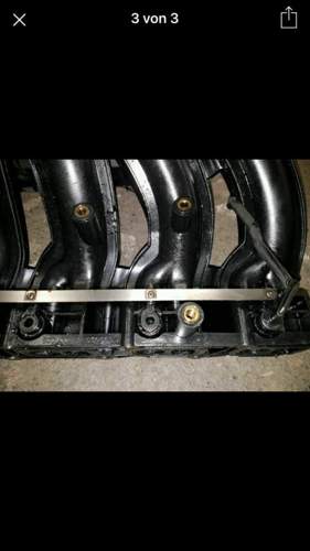

Hier noch ein paar Bilder, die sind alle vor dem Wechsel des Laders entstanden. In der Werkstatt vor 4-5 Tagen hatten wir geguckt und da war untenrum nichts mehr. Oben irgendwo könnt Öl aber wo ?!?!?!
Jaaaaa aber der Motor ist nach Rechts geneigt, das Öl der Ansaugbrücke läuft links runter. Bis das Öl zur Kopfdichtung kommt, wo es dann nach hinten läuft und auf die andere Seite. Man sieht ja auch das dass Öl eher von hinten rechts kommt, ( Fahrtrichtung) auf dem ersten Bild.
Man sieht ja auch wie Nass die Ansaugbrücke ist. Allerdings könnte der könnte der Kurbelwellen Wedi Hinten auch was haben. Dazu sollte man aber nur die 2 Gummideckel Abnehmen. Eine neue KGE Samt O-Ringe schadet bestimmt auch nicht. Aber im Vordergrund steht die Ansaugbrücke.

Ansaugbrücke kostet bei Mercedes ca 600€ + 1 -1 1/2 Tage Arbeit... also ca 1800€ bei Mercedes
Voll übel wenn man so drüber nachdenkt was das Asche ist :/
Alternative: Zubehör Ansaugbrücke die wahrscheinlich nach 2 Jahren wieder Undicht ist, und Freie Werkstatt. ca 800€-1000€ Geschätzt.
Oder 2 Tage selber Schrauben :D Wenn man es kann...
Sehe ich auch so wie die anderen. Der Fahrtwind begünstigt auch noch die Ölverteilung.
Kürbelgehäuseentlüftung, Ansaugbrücke und die zu-/Rücklaufleitung vom Turbo. Das Öl von der Kurbelgehäuseentlüftung verteilt sich immer auf der Unterdruckdose des Turboladers.

Eigentlich ist es das Öl aus der Kurbeigehäuseentlüftung, das Saugt der Lader dann an. Da wird immer Öl drinnen stehen. Das Öl gelangt dann zur Ansaugbrücke, die mit der Zeit ausgeschlagen ist und das Öl sich dann am Block verteilt.

Ausgeschlossen ist das nicht. Wenn du die Ansaugbrücke machst, kannst du die Dichtung am Ölkühler mit wechseln.
Alle Dichtungen lassen mit der Zeit
nach. Und wenn du schon dabei bist, kann der Thermostat da unten auch noch mit gewechselt werden ;)
Eigentlich geht an dem Motor und dem drum und dran wenig Kaputt...Die Ansaugbrücke ist Müll...der Ölabscheider auch...alle anderen Probleme haben fast nur mit irgendwelchen Dichtungen zu tun.
