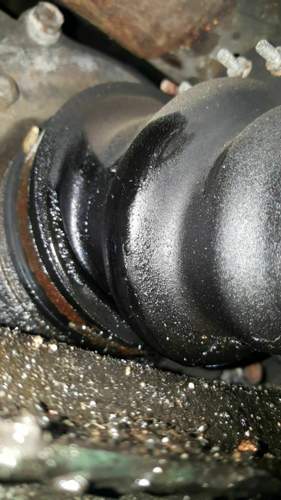

Der Käfe steht nun seit etwa 1 Monat in der Halle und wird auseinandergeschraubt.
Seit ner Woche verliert er Literweise Öl. Jetzt, wo ich das Häuschen abgenommen ist, sieht man, wo es herkommt. Die Manschetten sind völlig porös, aber das kann ja nicht das ganze Problem sein.. Kann da was gerissen sein durchs aufbocken? HILFE

War die Frage ernst gemeint ?
Man sieht doch das da die Manschette am Getriebe so porös ist das da das Getriebeöl raustropft.
Verbau eine neue Manschette und gut ist das.

Klar... beim Aufbocken sind die Gelenke nun in Endstellung geraten, die Dichtungen maximal gedehnt. Exitus für gealterte Gummidichtungen.
Und diese geschraubten Bälge taugen eh nicht viel... noch dazu bei dieser falschen Montage.

Popel mal mit einem Finger an der Manschette rum,da wirst du bestimmt einige Stellen finden wo du eindringen kannst.
Manschette neu ,und nicht vergessen das Getriebeöl zu prüfen oder noch besser bei einer Resto,gleich komplett erneuern.

Red hat es ja schon angedeutet:
Wenn Du die neuen Manschetten einbaust, achte bitte auf die richtige Einbaulage.
Die Schrauben kommen nie nach oben sondern in die Waagerechte, also 90° gedereht zur jetzigen Lage, dann halten die Dinger auch.
Über VW gibt es sie in brauchbarer Qualität vom Classic Center.
Die billigen Repro-Dinger sind nur für die Tonne.
Also nach max. 3 Litern sollte das Getriebe leer sein...
dann haste Ruhe mit der Tropferei

Also wenn ihr eh alles neu macht und auseinander habt, dann würde ich einteilige Manschetten montieren und nicht die geschraubten. Die Arbeit würde ich mir machen. Die geschraubten kannst du nehmen, falls er mal undicht wird wenn er mal fertig restauriert und wieder auf der Strasse ist.

Ok, wenn du die einteiligen nimmst, muß das Hinterachsrohr raus, denn da sitzt die ja drauf, d.h., Federstrebe, Bremstrommel, Achsschenkel, Radlager ab und dann das Achsrohr (mit der Antriebswelle) vom Ausgeleichsgetriebe abziehen. Ist schon etwas Aufwand und nicht "mal eben"....falls das aber alles noch soweit ok ist und ihr den nicht komplett neu aufbauen wollt, dann nimm die geschraubten.
