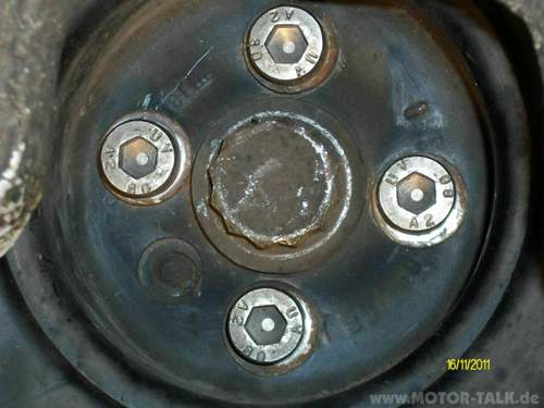

Hi Leute,
Ich brauch mal eure Erfahrung..
Ich hab massiven Öl verlust , das öl tropft so weit ich das sehen kann
unter der abdeckung vom Zahnriemen kurbelwelle runter.
Meine frage , wisst ihr vieleicht schon was es sein könnte?
mfg Jes

Wenn es extrem lecken sollte, dann wird es den Simmerring der Zwischenwelle rausgedrückt haben, das kommt hin und wieder mal vor.

erst mal  schauen  wo es  wirklich herkommt
kann genauso  gut ganz  popelig   am Bogen  der  Ventildeckeldichtung   die  auf dem Lagerbock der NW  aufliegt  rausdrücken
also  erst mal genau lokalisieren  bevor  mann alles  auseinander reißt  auf wilden Verdacht

so weit ich sehen kann kommt es nicht aus der Ventieldeckeldichtung.
Also wenn ich starte kommt das öl nach ca. 30 sek. unter der kunstsoff Verkleidung unter dem zahnriemenrad der Kw raus . Ob es von weiter
Oben kommt kann ich ja nicht sehen.
gruß
Hört sich ziemlich sicher nach Zwischenwelle an, da musst Du wohl ans zerlegen gehen. ;)
kann auch der Radialwellndichtring Nockenwelle sein. Dazu alles wegnehemen und wenn du schon dabei bist, der Riemen muss eh neu wegen dem Öl, dann Alle WDR´s neu machen und Riemen und Spannrolle.

...ja genau... und zusätzlich noch die Riemenscheibe der KW...
was brauche ich denn jetzt alles,
2 Simmerring 47x10
1 O Ring ZW
1 Zahnriemen samt Spannrolle
1 Radialwellndichtring
5 l 10 w 40
