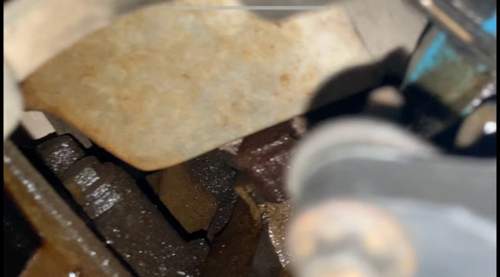

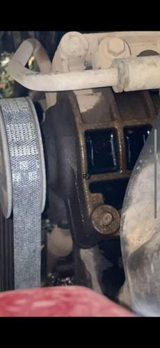

Guten Tag miteinander,
Nachdem ich nun eine odeysee hinter mir habe mit dies und das kaputt, stottern und Kühlwasser kommt der nächste Hammer. Und zwar verliert mein Auto Öl. Gesehen und sammeln tut sich das auf der servopumpe.
Dort ist auch ‚frisches‘ Öl.
Was kann in der Richtung kaputt sein?
ZKD? VDD? Die Ventil Deckel Dichtung wurde kürzlich erst erneuert.
Es ist ein 1.4 FXJA von 2007.
Vielen Dank für die Hilfe,

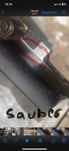

Nun ich habe ja die Stopfen tauschen lassen (siehe anderes topic von mir) und da hat demzufolge der Mechaniker zuletzt den Deckel ab gehabt. Was mir vorkommt ist das es dort rauskommt? Zumindest Habe ich es mit einem Lappen sauber gemacht und danach kam minimal wieder etwas raus (ich glaube es zumindest da es ein wenig ‚glitzer‘) siehe Bilder. Was mir auch auffällt ist das ein kleiner Fleck ölwschwamm bei mir unter dem Auto war. Motoröl wurde nicht getauscht nachdem Zündkerzen Schacht voll mit Wasser war und die vdd kaputt war (auf dem Weg hat sich wenig Kühlwasser mit Öl gemischt).

Okay, aber wie erklärt ihr den Ölschwamm(Flansch) Fleck unter dem Auto ?
Musst du selber rausfinden, wo es abtropft und dann der Laufspur folgen.
Das ist von hier aus nicht zu beurteilen.
Ich würde erstmal abwaschen mit kaltreiniger oder bremsenreiniger und dann genau gucken wo es her kommt. Wenn die vdd undicht ist sieht es schon wüst aus...im ersten Moment hab ich auch gedacht da ist was schlimmeres
Die vdd sorgt für oltropfen unterm Auto..

Meine Überlegung wäre evtl auch das der kurbelwellensensor leckt? Naja wir werden sehen. Wie ist den die Firms Ridex? Die hat gute Bewertungen.. scheinbar.

So auch hier nochmal das Resultat. Der Punkt geht an ‚vanguardboy‘..
Wir haben den Deckel abgemacht. Geputzt und wieder drauf. Keine Verbesserung.
Dann für 80€ eine neue von Ford geholt und eingebaut und bisher (paar hundert Kilometer) nichts getropft. Dafür sind die Stopfen immer noch undicht (sind aber die falschen glaube ich da die jetzigen golden sind) und ich hab von Ford die originalen gleich mitbestellt.
Auch die Feder war vor paar Tagen gebrochen.. naja.
