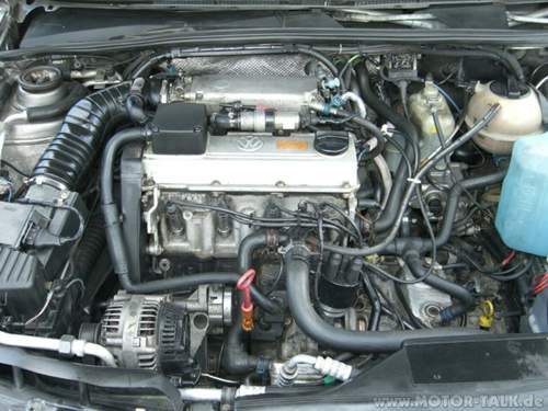

Hallo User
Bitte um Hilfe.
Zeit paar tagen tropt öl von unten nur beim laufende motor,
wie ist das passiert verstehe ich nicht, als ich bemerkt habe wahrs wahrscheinlich zu spät,
bin los gefahren und das motor hörte sich nicht normal,habe gedach das liegt kalte wetter an,
bin so ca.50 km gefahren, nächtsten tag wollte mal schauen hab motoröl und kühlwasser
kontroliert, was sehe ich daaaa. KEIN öl mehr((((( und das ölstab wahr weise flecke,, so habe ca.2Liter öl nachgekippt
kühlwasser wahr ok, dann habe ich motor gestartet, während motorlauf habe ich unter geschaut
und tropfte öl......
was kann das sein mache mir große sorge wenn das Zylinderkopfdichtung ???
HABE SCHLECHTE KARTEN:
wenn das der fall ist loht es sich zu reparieren oder gibt so ein mittel das mann in motor reinkippt
das es dichtet.
bitte um eure erfahrungen habe sowas nicht erlebt.
Hab von motor ein bild als noch alles ok wahr.
Mfg

Schlamm am Einfülldeckel oder am Ölmessstab deutet darauf hin das du Wasser im Öl hast.Kommt häufig vor bei kalten Temperaturen und viel Kurzstrecke.
Wenn du Ölverlust hast und es sogar schon auf den Bodentropft oder wie du geschrieben, hast auf den heißen Motor würde ich erstmal die stelle lokalisieren woher es raus süfft.
Und einfach was in den Motor kippen was angeblich abdichtet würde ich sowieso nicht.Erstmal lokalisieren und dann bescheid geben.
Und dann kann man Tipps geben.Alles andere ist Rätzelraten und Hellsehe rei.

WO TROPFT ES RAUS! beschreiben und bild von machen. das kann vom 50cent dichtring vom öldrucksensor über einen 10€ ölfilter bis hin zum 3000€ motorblock ALLES sein.
kann es sein das deine motorentlüftung zu is ( vieleicht eingefroren )
dann drückt es das öl an der schwächsten stelle raus ... das war dann evtl. die ölwannendichtung

erst mal sagen wo es raus läuft, vorher kann dir keiner helfen.

nominal die schächste stelle  am 827 block ist  NW rad dichtung oder ventildeckel fahrerseite oder wie schon gesagt  der peilstab schlechthin aber auch dann pumpt er dir keine 2 liter öl raus
der ölstand ist auch defintiv unterhalb der dichtung sonst würde die KW im öl pantschen  das tut sie aber nicht  ;)
wenn also  Druckbedingt kann es nur über den peilstab  teilweise  raus gedrückt werden wenn auf den ölspiegel druck  durch übermässigen Blowby kommt zb durch defekte Kolbenringe oder halt durch  ZKD
oder normaler  verlust durch kaputte ölwannendichtung   durch abtropfendes ölaber keine 2 liter im stand   und  selbst bei mit wasserölemulsionzugrforenen  Kw entlüftung hätte der spuk ein ende
außerdem braucht mann nur mal den Öldeckel öffnen  das riecht und sieht mann  ob da was durch ist
alles spekulationen wenn er nicht die stelle lokalisiert
also motor sauber wischen und ölverlust detektieren
Im Ölpeilstab soll eine Dichtung sein? Ich habe da noch keine gesehen? Weder mein 2E noch AAM hatte einen O-Ring.
@TE: Ersetz auch mal den Schlauch der Kurbelgehäuseentlüftung, den bekommt man mittlerweile auch online.... Irgendeinen Schlauch dranfrickeln ist immer Pfusch.
Ansonsten kann ich nur wiederholen was schon gesagt wurde: Sieh woher das Öl kommt....
Wenns nur bei laufendem Motor austritt, würde ich zu allererst am Ölfilter schauen ob Öl dort rauskommt. Dann Öldruckschalter am Filterflansch, sowie Flansch bzw. Öl/Wasserwärmetauscher selbst.
Auch am Block nachsehen wo der angeschraubt ist.....
Sonst sieht der Motor ja eigentlich halbwegs trocken aus.... nicht mal die VDD sabbert :o :)

Ich konnte nicht feststellen wo genaue das öl süfft, auf jedenfall beifahrerseite ,muss in der bühne
genau nachschauen diese woche kann ich das machen,
ich fahre momentan nur kurz strecke das stimmt, kälte glaube ich nicht was eingefrohen ist.
erst mal danke für dies infos werde dieses woche nachschauen dann melde ich mich wieder.
P-S werde auch das KM deckel austauaschen beim zu machen (knackt) das immer vorher wahrs nicht soo. im Kühlwasser ist auch kein Öl .

Lass den Motor mal laufen und schau von vorn in den Motorraum. Da solltest du ja schon sehen ob er von vorn undicht ist(ob irgendwo Öl rausläuft). Schau dir den Öldruckschalter genau an. Der sitzt auf dem Halter, wo der Ölfilter drangeschraubt ist. Da ist so ne Gummimanschette drauf. Wenn du die Manschette abziehst, dann sollte dort kein Öl rauslaufen. Wenn es von hinten kommt, da wo sich der Auspuff befindet, dann wird es etwas komplizierter.
Die Ventildeckeldichtung ist bei dem Motor auch so ein Kandidat - ich habe schon die zweite :(. Zum Glück ist das im Gegensatz zur ZKD keine große Sache.
Öl sammelt sich immer an tiefen Stellen des Motorblockes, bevor es runtertropft. Das kann zu Fehleinschätzungen führen (z.B. "Ölwanne undicht";).
