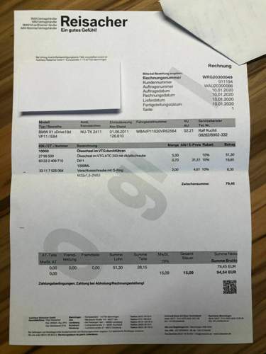

Ölwechsel VTG + Werte zurücksetzen , ~160 EUR, BMW Donaustadt, Wien
Themenstarteram 27. Dezember 2019 um 16:22
Hier mal ein Angebot von meiner Werkstatt.

soweit mir bekannt, gibt es beim X1 E84 zwei Varianten des VTG. Das beim TE dürfte das "alte" ATC350 sein, welches eine Schraube unten hat. Die LCI-Modelle haben ein ATC35L, bei dem man die Ablassschraube eingespart hat. Da ist der Ausbau (oder das Absaugen) erforderlich.
Gruss Neo
