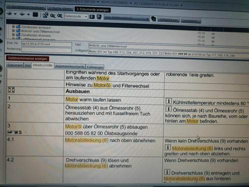

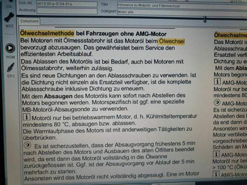

Die Kuststoffölwanne bei dem Motor wird spröde oder so ein Vollpfosten hat das Drehmoment nicht beachtet und das Ablassgewinde (die eingepresste Buchse) reißt dann in der unteren Wanne aus. Wird also dann undicht. Dazu gibt es bereits etliche Threads auf MT.
Normal müssen deshalb diese Motore nach MB Vorgabe abgesaugt werden.

Das Problem bei diesen Kunststoffölwannen bei dem OM651 und weiteren ist leider das diese Wanne irgendwann aushärtet. Es sollen schon Fahrzeuge mit undichten Ölwannen nach einem MB Service abgeholt worden sein und die waren angeblich immer bei MB zum Service.
Normal wenn die MB Mitarbeiter ihre Unterlagen kennen, dürfen die nur abgesaugt werden. Ist schon teilweise sehr merkwürdig auf MT.
Selbst das vorgeschriebene Drehmoment ist vorsichtshalber auf den neueren Wannen ersichtlich.
