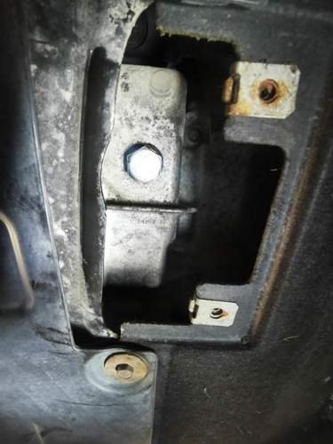

Hallo Gemeinde,
wollte mal wieder eine alte Angewohnheit aufleben lassen und selbst Motoröl wechseln.
In die Autohobby auf die Grube.
Erstmal Unterbodenabbdeckung mit 1000 ( ca. 20 Schrauben ) entfernt und dann...
keine Ablassschraube gefunden.
Habe ich nur zu wenig Licht gehabt oder gibt es keine mehr?
Wenn keine Ablassschraube vorhanden, macht auch BMW nur noch mit absaugen den Wechsel?
Danke für konstruktive Antworten

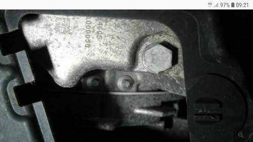

Es gibt eine Ablasschraube und den Unterbodenschutz braucht man nicht abschrauben, es gibt da ein kleines Fenster., wahrscheinlich lag es doch am schwachen Licht..
an die Seite von der Ölwanne Richtung Motor...
Sieht dann etwa so aus
Screenshot-20210422-092159-chrome
Sicher das die so aussieht? Da sieht es so aus als wenn man diese dort, gar nicht raus bekommt.
Ich habe allerdings den kleineren Motor(20d), gibt sicher Unterschiede wo sie sich befindet.
@330xd06 schrieb am 22. April 2021 um 09:23:16 Uhr:
Ja genau so schaut die aus... Wobei ich es zum kotzen finde wenn die Schraube immer senkrecht steht.... Das gibt meistens Sauerei.
Na, so schlecht finde ich die Senkrechten auch wieder nicht, man weiß wenigstens wo die Auffangschale hingehört. Bei den Waagrechten hatte ich mich leider schon verschätzt. Gibt dann definitiv ne Sauerei.

Das heißt, die Ablasschraube ist nach Entfernen einer kleineren Abdeckung neben der großen Unterbodenabdeckung zu finden.
Richtig?
Richtig. Such einfach diese kleine Klappe
Nein, die kleine Klappe ist auf der großen Verkleidung. Nicht daneben. Hat man die Große ab, hat man die Kleine auch ab. Sieht man die Ablassschraube nicht, sollte man es lieber die Werkstatt machen lassen.
