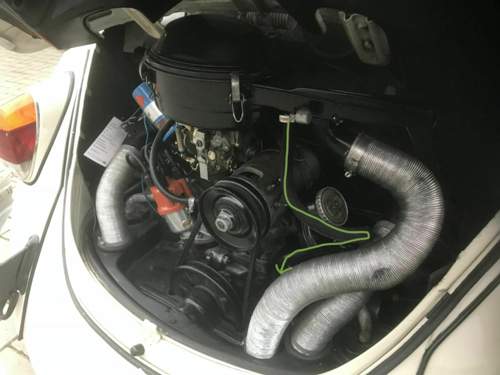

Guten Abend,
leider finde ich nicht viele Infos zu Ölbadluftfiltern.
besteht die Möglichkeit, dass ein Ölbadluftfilter undicht wird?
Ich habe ihn gestern von Aussen gesäubert, nun ist wieder überall ein Ölfilm am Filter und Vergaser.
Der Käfer wurde seit der Säuberung nicht gefahren.
Gab es am Filter eine Dichtung? Meiner steckt ohne iergendwelche Dichtung auf der Vergaser.
Vielen Dank.

Nunja - wenn man ewig und 100 Jahre das Öl nicht wechselt, setzt sich womöglich Feuchtigkeit am Boden ab und der rostet durch, ähnlich, wie beim Einfüllstutzen. Hab ich aber noch nie gehört, daß das passiert wäre.
Leer ihn einmal aus, reinige ihn sorgfältig und dann füll Diesel ein. Dann siehst Du sofort, wo er ggf. undicht ist.
Dichtung gibt es keine. Wozu auch? Das Öl darf ja keinesfalls über der Fülllmarke stehen und dann kann es nie in den Vergaser - so lange es den Wagen nicht überschlägt...
Hallo, danke habe ich mir fast gedacht. Morgen reinige ich ihn komplett, letztes Jahr habe ich ihn zum letzten Mal gesäubert.
Ich schaue dann auch ob iergendwo Löcher zu finden sind.

Hallo
Mein Ölbadluftfilter war auch mal undicht und hat mir den ganzen Motor eingesaut.
Bei mir war ein kleines Loch an der Kante zum Ansaugrohr.
Dieses wurde verschlossen und das Problem ist seit dem weg.
Mit freundlichen Grüßen
VWaircooled
An meinem 55er Ovali mit 1200er Motor hatte ich auch mal ein winziges Loch im Ölbadluftfilter, aber leider Richtung Vergaser. Beim nächsten Start gab es dann einen heftigen Ruck im Motor und eine mehrminütige, starke Rauchentwicklung mit Ölauswurf aus dem Auspuff. Habe den Motor dann abgestellt und konnte nicht mehr neu starten. Ich habe mit dem schlimmsten gerechnet, aber nach dem Ausbau der Zündkerzen konnte ich den Motor von Hand drehen. Es war demnach eine zu hohe Kompression. Ich verschloss das Loch im Ölbadluftfilter. Anschließend konnte ich den Motor wieder normal starten und bin losgefahren. Nach anfänglichem bläuen läuft der Motor jetzt wieder völlig normal und problemlos. Ich glaube, ich habe riesiges Glück gehabt. Er hat das Öl verschluckt und komplett verbrannt.
