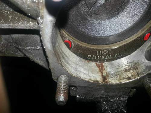

Also hab mir überlegt ich tausche die Pumpe aus.
Welche stehbolzen sind original 6mm oder 8mm?
Würde diese Pumpe passen?
Ölpumpe
Im So wirds gemacht buch steht mit einem gummihammer und leichten schlägen lösen und das Ölpumpengehäuse rausziehen.
Soll ich das so amchen ode rlieber nen Abzieher besorgen?
Muss ichauf irgendwas speziell aufpassen?

Die Pumpenräder kannste einzeln rausziehen und angucken. Geräusche?!?
Wenn Du ihn heiß abstellst und dann beim nächsten Anlassen tags drauf recht viel Zeit vergeht, bis er wieder Druck aufgebaut hat, dann ist die Pumpe eingelaufen und hat zu viel Spalt. Wenn der Druck sofort wieder kommt, die Räder keine Riefen haben und sauber spielarm laufen, lass sie lieber drin. Oder wenn, dann mach wenigstens eine stärkere rein. Das gleiche Ding in "moderner" Qualität macht unterm Strich eher Verlust.

So ich kam endlich mal darzu die Pumpenräder mir anzuschauen da sind schon einige Riefen drinnen bei ein bis zwei fehlt sogar kleines Stück.
Um die ganze Pumpe abzubekommen brauch man ein Abzieher oder anders gehts nicht?
Michael woher weiß ich welche pumpe ich benötige wenn es eine stärkere sein soll?

Themenstarteram 15. August 2015 um 15:40
Und wie finde ich raus ob ich eine 4 Punkt pumpe oder eine 3 punkt pumpe brauch.
Die Zahnradlänge sind 26mm der stößel ist 30 mm lang.
Hallo Stephan,
26? Nicht 24?
So'n Ölpumpenabzieher kostet nicht die Welt oder lässt sich auch einfach selbst machen, wenn man es drauf anlegt: http://www.vag24.de/.../?... (Falls Selbstbau: hier ist er richtig herum abgebildet. Der Knebel ist nicht der Betätiger, sondern der Ziehhaken. )

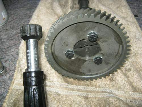

Die Frage 3-Punkt oder 4-Punkt ist in der Tat nervig. Letztlich geht es bei der Antwort nur um den Abstand zwischen dem Mitnehmer im Nockenwellenrad, in den die Antriebswelle der Pumpe eingreift, zu eben dieser. Zwischen beiden Ausführungen liegen ein paar Zehntel Unterschied, so daß man in dem einem "Verkehrt"-Fall die Pumpe drücken würde (Deckel geht nicht drauf), im anderen besteht die Gefahr, dass der Mitnehmer rausrutscht und die Pumpe nicht mehr fördert. Man sollte das in jedem Fall kontrollieren beim Einbau, auch wenn man sicher ist, die richtige zu haben!
Im Idealfall zieht man die Pumpe und guckt rein, dann sieht man es. AS müsste 4 Niete haben, aber nagel mich nicht fest.
Zu der Frage "welche Pumpe" kann man auch viel rumphilosophieren. Eigentlich sollte die mit 24 mm reichen, denn die hat VW schließlich eingebaut. Die in Originalqualität wäre bestens. Die müsste man nur finden... es gibt unglaublichen Mist zu kaufen. Das Gleiche gilt für die 30 mm-Pumpen, leider, aber da hat man dann 25% mehr Förderleistung, mithin Reserve. Manche schwören auf Filterpumpen, wenn man schon dran arbeitet, dann könne man gleich die Filterlösung verbauen, sofern man den Platz vor dem Auspuff hat. Im Prinzip richtig, aber die Filterpumpe, die damals bei mir ankam, war qualitativ derart gruselig, dass ich verschreckt doch lieber wieder eine ohne Filter gesucht habe; was nicht dran ist, kann auch nicht vermurkst werden. War vielleicht ein Fehler.
