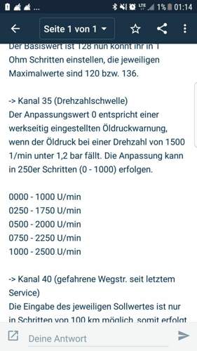

im Stand darf gar nicht die ölwarnung angehen die ist erst ab ca. 2000 umdrehung aktiv das kann man sogar einstellen ich würde sagen das deine Schalttafelelektronik spinnt
@AndreasTT8N schrieb am 17. Juli 2019 um 11:24:21 Uhr:
Bist du dir da sicher? Habe ein neues KI verbaut, aber das ist auch schon einige wochen drin und da war nichts am anfang.
