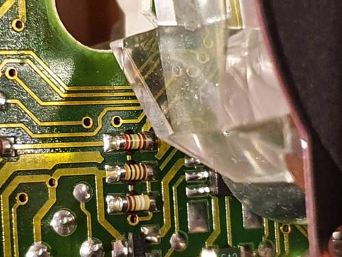

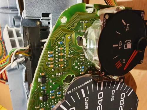

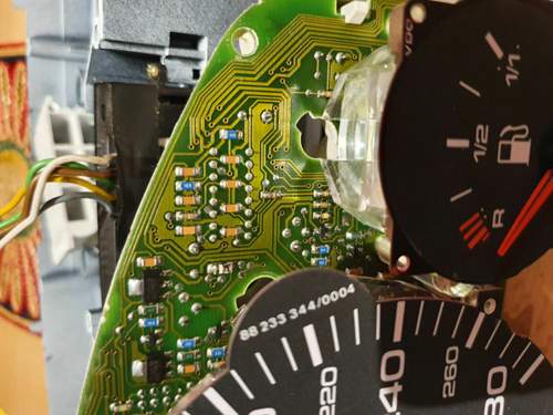

Am KI ist rechts oben am Tachometer ein Widerstand durchgebrannt, siehe Fotos.
Ersetzt durch 12 Ohm, fing sofort nach dem anschließen an zu rauchen, auch ohne Zündung. KI ist wohl wirklich Schrott.
