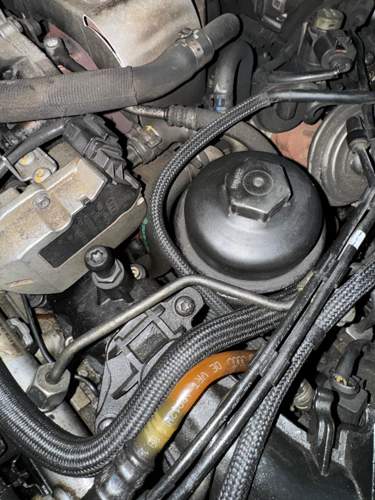

Hallo!
Bin dieses Wochenende in den Urlaub gefahren (ca. 2700km). Nach der halben Strecke kam die Meldung Öldruck zu gering, motor abstellen. Sofort angehalten, öl gemessen, war alles in Ordnung. Auto wieder gestartet und Meldung war weg. Bin dann wieder weitergefahren und nach 300-400km wieder das gleiche. Allerdings ging die Meldung wieder nach paar Sekunden weg ohne dass ich den Motor abgestellt habe. Ist ein 2,7tdi quattro Facelift mit Automatikgetriebe. Km-Stand ca. 180.000km und letzter Ölwechsel war bei 166.000km. Weiss jemand, was das sein kann? Achja, und mir kam es so vor, als ob die Meldung immer dann kam, wenn ich bergab gefahren bin. Im Fehlerspeicher ist nichts hinterlegt.

Hallo
Ich klinke mich hier mal ein
Gestern fing der Spuck an. Bin gerade vom Hof des :) und auf einma piept es öldruck gering.
Sofort rechts ran und ölstand geprüft. Alles in ordnung. Motor war Betriebswarm.
Dann bin ich weiter und habe im bewerbegebiet etwas stärker beschleunigt. Alles gut und auch kein Fehler mehr.
Ab nach Hause und nochmals den Ölstand geprüft. Alles bestens. Habe allerdings zur vorsicht noch einen Schluck rein gekippt. War dann randvoll aus Max.
Dann bin ich Abends noch gute 100km unterwegs gewesen. Alles bestens.
Heute nach der Arbeit nach hause kurz umziehen und dann sollte es in die Werkstatt zum Ölwechsel gehen. Beim ersten hochdrehen des Motors sofort piep öldruck zu gering. Angehalten und geprüft alles in butter. Motor wieder an und zur Werkstatt gefahren ohne probleme und den Ölwechsel gemacht. Öl war auf jeden fall genug drinne. Neuen Filter und frisches Öl rein und ab zum Baumarkt. Alles gut. Dann noch kurz zu rossmann und ab nach Hause. Auf dem Heimweg dann wieder piep. Öldruck zu gering. Angehalten und kontrolliert. Alles bestens.
Im Fehlerspeicher wird nichts abgelegt. Nicht im motorstg und auch nicht im kombiinstrument.
Bisher weiß ich nur das der Fehler sofort nach dreimal piepen wieder verschwindet solange man nicht über rund 2500 u/min kommt. Und wenn man neustartet ist er bisher wieder verschwunden.
Gibt es beim 2.7 tdi nur den einen Öldrucksensor vorne am ölfiltergehäuse oder noch irgendwo anders einen?
Ist der Sensor direkt mit der Anzeige im Kombiinstrument verbunden?
Besten Dank
Ps: Der Motor geht nicht in den Notlauf!

Meines Wissens hat der BPP keine Öldrucksensor, sondern nur einen Öldruckschalter. Meinst Du möglicherweise den? Der befindet sich im Ölfiltermodul.
Aber was meinst Du mit Turboladerzuleitung? Eine Ölleitung? Hast Du mal ein Bild davon?

Gemäß Reparaturanleitung ist das easy, den Öldruckschalter aus dem Ölfiltermodul auszubauen.
Was vorne am Riementrieb sein soll, bezieht sich glaube ich auf die 4F FL Motore, also die mit vierstelligen MKB.
Und was meintest Du mit Turbolader-Leitung?
Ja ich vermute auch das sich dies auf die FL Motoren bezieht.
Laut Anleitung Easy. Das stimmt. Nur komme ich dort nicht wirklich an. Ich würde am Freitag liebend gern dem Mechaniker über die Schulter schauen und sehen wie "easy" das ist. Man lernt ja nie aus :cool:
Wenn man vor dem Motor steht und die Ölleitung vom Turbolader in Richtung Ölfiltermodul verfolgt. Dann endet diese genau beim Öldruckschalter. Das Öl läuft quasi am Schalter vorbei direkt in den Lader.
Auf diesem Punkt ist das Ende der Leitung am Turbolader grün markiert:
http://www.motor-talk.de/.../205289380-w988-i206356007.html
Ah, alles klar. Ist ja intelligent gelöst, wenn der Schalter Alarm schlägt, dann nicht ohne Grund.
Finde ich gut, denn sollte diese Leitung zum Turbo mal lecken, würde ein Öldruckschalter, der irgendwo im Motorblock verbaut wäre, nicht unbedingt einen starken Druckabfall "merken"...
Korrekt. Ich denke auch das hier an den Lader und eine mögliche undichtigkeit gedacht wurde.
