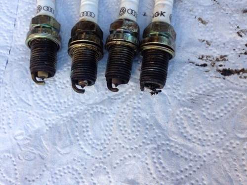

fahre einen serien TT 8N APX, Laufleistung 200.000km. Heute auf der Autobahn unterwegs gewesen, plötzlich weißer Rauch aus dem Motorraum und Ölnebel auf der Windschutzscheibe. Habe ihn langsam ausrollen lassen und direkt auf einem Rastplatz abstellen können. Motorhaube geöffnet, der Ölpeilstab war herausgedrückt und der komplette Motorraum eingesaut (siehe Bilder).
Habe das Auto kurz nochmal anlassen müssen um auf den Abschlepper zu fahren, Gasannahme war ruppig, er hat gestottert und das Auto stärker als sonst vibriert. Ölpeilstab ist dabei im Röhrchen geblieben. Ölstand war noch knapp über min. Kein Kühlwasserverlust. Keine ungewöhnliche Rauchentwicklung in den Abgasen.
Darf ich mich auf einen Motorschaden einstellen oder gibt es andere mögliche Fehlerquellen, z.B. eine verstopfte Kurbelgehäuseentlüftung oder einen defekten Öldruckregler?

Ne Kompressionsmessung dürfte schon erste Anhaltspunkte liefern.
Ich würde direkt mal die Zündkerzen rausdrehen und mal nachsehen, ob alle Massenelektroden noch dran sind!

Themenstarteram 17. Juni 2015 um 10:17
Ist-Stand:
- Loch im 1. Zylinder (Ursache unbekannt)
- Masseelektrode der entsprechenden Zündkerze fehlt (sieht lt. Meister aus wie abgeschlagen und sandgestrahlt)
- Kompression der restlichen Zylinder 10,1 - 11,1 – 12,1bar

also... geplatze zündkerze ist schlecht! in aller regel sind die kosten diesen motor zu revisionieren viel zu hoch. sofern überhaupt noch sinn macht! liegst du bestimmt ohne kupplung und turbo und einbau bei knapp 4k +\-! einen gebrauchten revidierten kostet ungefähr das selbe! die ursache für die geplatzte kerze solltest du finden! sonst geht der "neue" auch hops! da kommen ungefähr folgende sachen dazu:

Ja, ist tatsächlich eine teure und traurige Sache. Sofern du die richtigen Kerzen nimmst, hat es mit den Kerzen nicht sonderlich viel zu tun. Eine regelmäßige Überprüfung der Kerzen schadet nie. Die Ursachen für ein entsprechendes Brennbild kann an vielen Dingen liegen und, dass eine Kerze hochgeht liegt dann an einem thermischen Problem wie bspw. falsche Werte LMM, schlechter Kraftstoff, Einspritzzeiten etc. Also kann einiges sein.
Bei mir war die Kerze wohl nicht mit den richtigen NM festgezogen und hat sich im laufe von Kilometern losgerappelt. Dann hat die Verbrennung schon unterhalb der Zündspule stattgefunden und die Zündkerze ist völlig auseinander geflogen. Der kleine Bügel, die Massenelektrode, ist dann im Kolbenschafft schön hin- und her gewandert. Der ADAC wollte damals das Auto unbedingt auf den Hänger fahren. Irgendwann gabs dann einen Ventilklemmer. Also der Kopf runter kam, hat man erst den ganzen Schrott gesehen. Die Kompressionsmessungen vorher war augenscheinlich völlig in Ordnung.

Was genau die Ursache war kann ich nicht sagen. Aber die Variante mit der geplatzten Zündkerze ist meiner Meinung nach sehr wahrscheinlich da die restlichen 3 in Ordnung sind. Bis jetzt weiß ich nur dass bei der beschädigten die Masseelektrode fehlt. Kerzen waren die PFR 6Q von NGK drin, Wechsel alle 30tkm. Das letzte Mal ziemlich genau vor einem Jahr.
Der ADAC-Mann hat es auch auf seinen Anhänger gefahren…
Das Auto lief bis zu diesem Zeitpunkt astrein, es wurde regelmäßig Lambdawert, Luftmasse, Ladedruck usw. während der Fahrt überprüft, bei jedem Service das System abgedrückt und bei jedem Zündkerzenwechsel die Kompression geprüft. Alle 15tkm ein Ölwechsel mit Mobile 1 New Life 0W-40. Da waren auch nie Späne oder irgendwelcher ungewöhnlicher Schmutz drin. In 1/10 Fällen ist er erst beim zweiten Versuch angesprungen. Inwieweit das verdächtig ist kann ich nicht beurteilen. Bin der Sache auch nie nachgegangen.
