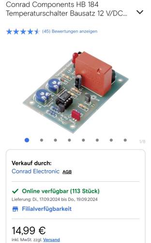

Kurz erläutert:Habe ein Nachlaufrelais für eine Kühlmittelpumpe das beim schliessen eines Tasters für einstellbare Zeit nachläuft,soweit sogut,dachte ich gehe an den Öldruckschalter und wenn Motor aus dann Taster zu und gut.....nun ist aber bei meinem Audi der Öldruckschalter ein Schliesser,ist also genau falschrum! Gibt es Schalter die beides Wahlweise also je nach Pin können mit M10X1?
20 Antworten
Ich gehe mal davon aus dass der Nachlauf dieser Kühlmittelpumpe wie üblich zur Turbolader Kühlung bzw. zur Vermeidung von Hitzenestern im Zylinderkopf nach dem abstellen des Motors dienlich sein soll... Dafür gibt es von Conrad eine kleine Temperaturregelschaltung die frei einstellbar ist & auch über eine Hysteresefunktion verfügt, diese nutze ich seit circa 15 Jahren im VR6 für den Zweck. Den Temperaturfühler kann man aussen am zb. am Kühlmittelschlauch (zb.der Nachlauf Pumpe) mittels Kabelbinder befestigen. Durch völlig frei einstellbare Schalttemp. ist es möglich, die Nachlauffunktionen so lange wie nötig bis in unkritischen Temperaturbereiche zb."70°C" zu ermöglichen. Die kleine Schaltung kann man zb. in einer Abzweigdose unterbringen. Der Ausgang für die Pumpe wird einfach parallel an den vorhandenen Stecker mit angeschlossen ,komplett autark geht natürlich auch. Der Ruhestrom ist sehr gering.
https://www.conrad.de/.../...-bausatz-12-v-dc-10-100-c-194883.html?...
Vorteil des ganzen, das org.KühlerlüfterSTG hat zb. bei mir max. 10min Nachlauf, das reicht aber bei weiten nicht aus um die Temperaturen bis in erträgliche Bereiche zu bringen, mit der Temperaturreglung läuft die Pumpe manchmal 2h je nach Einstellung und es gibt nie Probleme mit Dampfblasenbildung.

Warum baust du diese Nachlaufsteuerung nicht mit dem CONRAD-Temperaturschalter 194883?
Die Schaltleistung ist mit 8 A angegeben. Diese Schaltung habe ich schon mehrfach in PKW verbaut. Für so eine Umwälzpumpe benötigst du dann keine weiteren Relais.
Gestartet wird die Steuerung wenn der Motor aus ist (Öldruckschalter gegen Masse geschlossen) und die Abschaltung macht dann der o. g. Temperaturschalter, wenn die Kühlflüssigkeitstemperatur die eingestellte (gewünschte) Temperatur erreicht ist.
Evtl. musst du für dieses Vorhaben auch eine größere Batterie einbauen. Denn bei Fahrzeugen von MB, die serienmäßig über Nachlaufpumpe gekühlt werden, beträgt die Nachlaufzeit bis ca. 10 Minuten.
