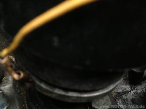

Ich hahe hier noch ein Bild vom Sitz des Schalters, müßtte der besagte sein. Kannste mir dann kurz noch bestätigen.
Oeldruckschalter-rp

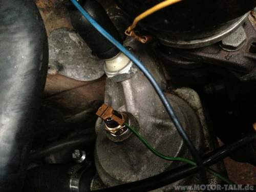

Ich hab gerade keine Ahnung von wo du das foto gemacht hast, desswegen hab ich selber schnell welche geschossen.
Das Sieb der Ölpumpe ist nicht verstopft, das weiß ich, weil ich letztens erst die Ölwanne ab hatte...
Also ist diese Teilenummer richtig -> 056919081
Edit: Ich hab meinen Öldruckschalter ausgebaut. Es ist leider keine TNR mehr zulesen. Aber ich hänge mal ein Bald an...
Auf meinem Bild war noch ein Zusätzlicher Geber eingebaut. Hatte aber kein anderes Foto zur Hand.
Der Oeldruckschalter mit der TNR 056919081 .... 081 E ist der passende für dich. Die Daten /Größe pp.
habe ich überprüft und passen. Bei VW wird dieser Schalter u.a. auch für den -RP- im Katalog aufgeführt.
Alles weitere zum Prüfen usw. habe ich hier aufgeführt. Wie gesagt Kabeltest durchführen und neuen Schalter besorgen. Der ist ja nicht so teuer.

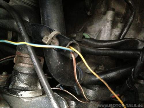

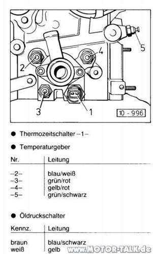

Hi ..
Mach mich am WE mal an die Öldruck Sensoren ran ... 1 Kabel sieh ziemlich im Mitleidenschaft aus ... werde aber alles ersetzten!
Ich werde mal ein Bild reinstellen ... weiß jemand ob die Kabel an Hand der Farbe an den richtigen Sensoren gesteckt sind?
Grüße Jörg
