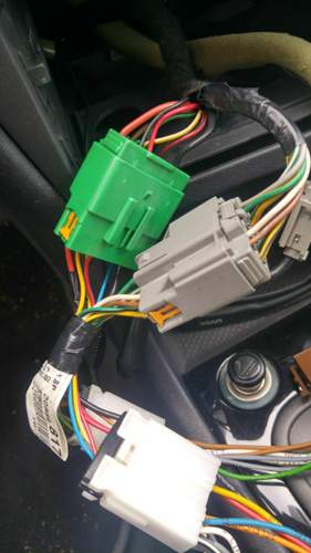

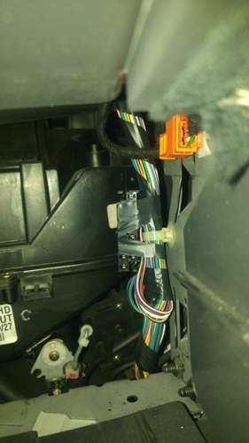

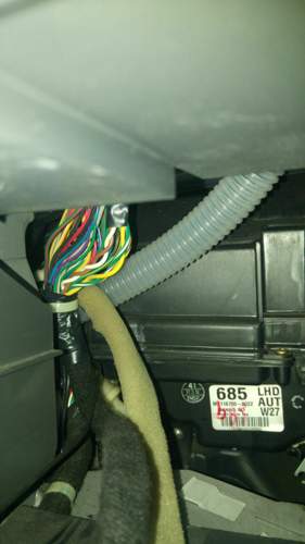

Moin moin, es gibt Neues zu berichten...
Habe den Öldruck messen lassen, Druck ist voll da, besser geht es nicht, sagt der Meister!
Habe also einen neuen Öldruckschalter eingebaut, ca. 25 Minuten warmgefahren, und die Warnleuchte fing wieder an zu flackern, das gleiche Spiel wie vorher :(
Wieder in die Werkstatt gefahren und Druck messen lassen...das gleiche Ergebnis, Öldruck ist voll da.
Der Meister tippt auf einen Massefehler, er würde an meiner Stelle das Kabel vom Schalter zum Steuergerät tauschen. Kann das wirklich der Fehler sein???
Da ich sowieso einen Ölwechsel machen werde, habe ich mir gedacht, ich nehme die Ölwanne runter und schaue mir mal das Ölsieb an.
Hat jemand einen Tipp für mich, wie ich die am Besten demontiere? Muss der Träger weg? Muss ich den Motor abstützen?
Und noch eine Frage, geht das Kabel vom Öldruckschalter wirklich zum Steuergerät?
Vielleicht hilft dir das weiter. Mfg
Soweit ich es verstehe gehen die Kabel vom öldruck schalter in das Kombiinstrument.... mfg
Das sollte die Verkabelung vom Steuergerät sein.
Normal liegt an der Öldrucklampe plus an und über den Öldruckschalter bekommt sie minus , du kannst dir also ganz einfach mit nem kabel und ner birne ne eigene öldruckleuchte basteln .
MfG
Es ist genau anders herum, vom Kombiinstrument kommt die Spannung, der Öldruckschalter schaltet die Masse durch. Es müsste ein Gelb-weisses Kabel sein, was von Stecker 24/23 kommt und von dort mit dem Kombiinstrument verbunden ist. Der Stecker liegt in der Mittelkonsole unter dem Radio, hier ist es PIN 13.
