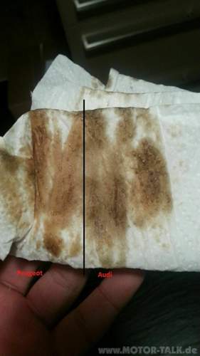

mein Dicker war am letzten Donnerstag beim Freundlichen zum Ölwechsel. Bin von da an ca.150km gefahren.
Heute habe ich das Öl kontrolliert und finde es ziemlich dunkel für das,das erst ein Ölwechsel durchgeführt wurde.
Zur Kontrolle hab ich am Peugeot meiner Frau auch mal den Stab gezogen und was soll ich sagen...das Öl in ihrem Auto ist ca. 10000 km alt und sieht fast besser aus wie das Öl von meinem Dicken ?
Peugeot: Liqui Moly 5W40
Audi: Mobil1 0W40
Ist die Ölfarbe normal so kurz nach dem Ölwechsel oder wurde in der Wks geschlampt ?
Anbei noch ein Bild zum Vergleich

Die Ölfarbe hat rein gar nichts mit der Qualität oder dem Zustand des Öls zu tun.
Immerhin vergleichst Du wenigstens 2 Benziner und keinen Diesel mit einem Benziner.
Mach eine Ölanalyse, die zeigt Dir den Zustand des Öls inkl. Sättigung, Fremdstoffen, Abrieb, Kraftstoff....etc.
Dann könnte man sagen ob alles normal ist, das geht aber nur vor dem Ölwechsel mit den altem Öl. Das neue ist noch zu frisch.
Mein letzter A6 lief auf LPG, da war das Öl in der Tat optisch sehr sauber. Sieht toll aus, ist aber nur was für den Kopf des Besitzers. Dem Motor ist das egal.
Man sieht schon, dass auch beim Audi das Öl frisch ist jedoch gehe ich davon aus das die Werkstatt wie die meisten das Öl einfach nur absaugt und anschliessend das Frischöl reinkippt.
Ist natürlich einfacher wie den Unterboden zu demontieren und die Ölablassschraube zu öfffnen.
Das dabei 0,5 Liter altes schwarzes Öl in der Ölwanne verbleibt und dem Frischöl gleich eine schöne dunkle Note gibt muss man dabei in Kauf nehmen.
Ich persönlich mache meine Ölwechsel selbst da weiss ich was gemacht wurde.
Zusätzlich messe ich auch die Menge des Altöles was auch Rückschlüsse z. B. hinsichtlich Ölvermehrung gerade beim Diesel zulässt.

die Farbe sagt nichts aus über die Eigenschaften des Öls. Ein Motoröl muss dunkel werden sonst "arbeitet" es nicht. Es ist ja genau dazu da um den "Schmutz" aufzunehmen. Und ich bin auch der Meinung das bei dir vielleicht eher abgesaugt wurde.

Themenstarteram 17. Oktober 2013 um 21:41
So,
war heute beim Freundlichen und habe meine Bedenken geäußert.
Er hat mir versichert das bei Ihnen das Öl abgelassen und nicht abgesaugt wird.
Ich war trotzdem skeptisch wegen der Ölfarbe und ich habe nochmal gefragt ob das Öl auch wirklich getauscht wurde.
Er hat gesagt er würde nochmal einen Ölwechsel machen(mit meinem eigenen Öl) und ich kann dabei bleiben wenn ich Ihnen nicht traue,oder er lässt jetzt gleich von einem Mechaniker die Bodendeckel entfernen damit ich mir die neue Ölablassschraube/Dichtung ansehen kann.
Zweiteres hab ich dann machen lassen und ich konnte sehen,das die Ablassschraube und die Dichtung wirklich neu waren.
Somit bin ich jetzt erstmal beruhigt.
