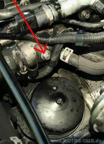

So. Hier mal ein Bild vom OM611 = 220cdi
freie Sicht von oben.
gruß

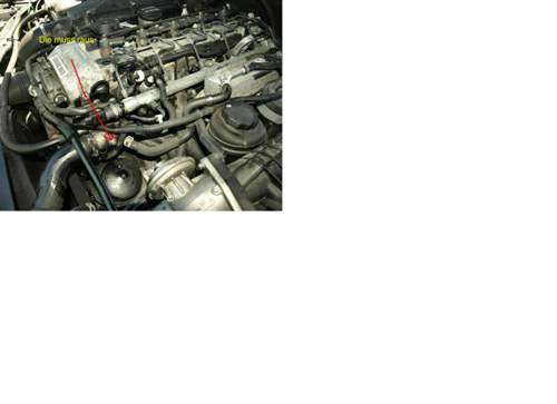

´der filter geht weder ab noch drauf. Du musste links die schraube mit der schelle rausschrauben, dann geht es.
