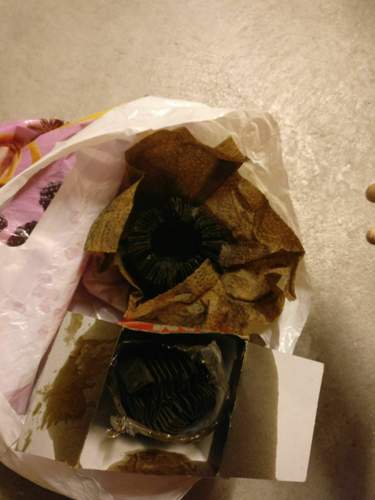

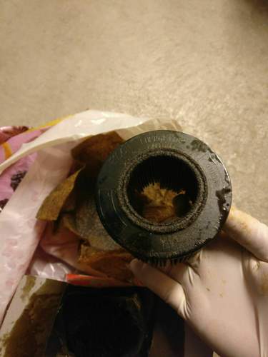

Hi E46-Forum,
habe heut bei meinem E46 325i von 2004 das Öl samt Filter gewechselt und als ich die Ölfilterabdeckung runter genommen habe, traute ich meinen Augen kaum.
Der Filter war einmal quer durchgerissen...
Der Ölwechsel war laut KI schon überfällig, der Vorbesitzer sagte sein "Spezl" hat sich da drum gekümmert und hätte das wohl auch gemacht, nur ggf das KI nicht resetet - kein Plan. Wie lang die Suppe da drin rumschwamm samt dem Filter, keine Ahnung.
Der Tauschfilter saß aber auch recht stramm in der Filteraufnahme drin. Die ist zum Teil konisch und man muss den Filter da drauf schieben.
Also, kennt einer von euch das Problem/hatte sowas selber schon mal?
Gibt es Filter, die etwas anders gebaut sind und nicht so "fest" auf dem Konus sitzen oder eben an der Abdeckung nicht mitdrehen?

Filteraufnahme konisch, geht weiter unten in zylindrische Form über - dort sitzt der Filter drauf(kraftschlüssig). Der Deckel drückt von oben drauf und dichtet nach oben hin ab. Ist klar.
Das habe ich nur geschrieben weil mir das mein erster Ölwechsel mit dem 325er ist. Vom 316er kenn ich das nicht, dass der Filter so "fest" auf der Filteraufnahme sitzt...obwohl der Aufbau gleich ist.
Wenn der Filterdeckel jetzt aufgedreht wird und es besteht Kraftschluss sowohl am Deckel wie auch an der Filteraufnahme. So müsste ja jeder Filter zerreißen beim Ausbau...
Also die Frage war ob dem Vorbesitzer sein Schrauber/ bayrisch Spezl - wohl für Spezialist (ich bin kein Bayer) kein frisches Öl auf die Dichtstellen aufgetragen hat und der Filter deshalb zerrissen ist.
Das Kombiinstrument zeigte -15.000 km bei Kauf. Also Service war vor 15.000 km fällig und somit ist der Ölfilter überaltert - es sei denn dem Vorbesitzer sein "Spezl" hat ein Ölwechsel samt Filtetwechsel durchgeführt und eben nur vergessen das Kombiinstrument zurückzusetzen. Somit wäre der Filter nicht überaltert...
Ein paar Ölwechsel hab ich auch schon hinter mir, aber einen Filter der in der Dichtfläche quer durchgerissen ist (der halbe Filter sitzt noch auf der Filteraufnahme, die andere Hälfte steckt im Ölfilterdeckel) hab ich noch nicht gesehen!
Deshalb die Frage wie kommts...?

Ich tippe auf erstes (Produktionsfehler des Filters)hatte ich auch mal obwohl es ein Markenfilter von Knecht war,der war selbst unter Krafteinwirkung nicht auf den Konus zu schieben.
Ich hatte dann auch keine Lust mehr den wieder zurückzuschicken,ausserdem brauchte ich ihn ja da ich das Motoröl schon abgelassen hatte,deshalb habe ich ihn dann selber geweitet bis er auf den Konus ging.
Beim nächsten Ölwechsel hab ich dann einen von Febi gekauft,der alte war nur unter großer Anstrengung vom Konus runterzubringen,der neue Filter hat dann problemlos gepasst.
