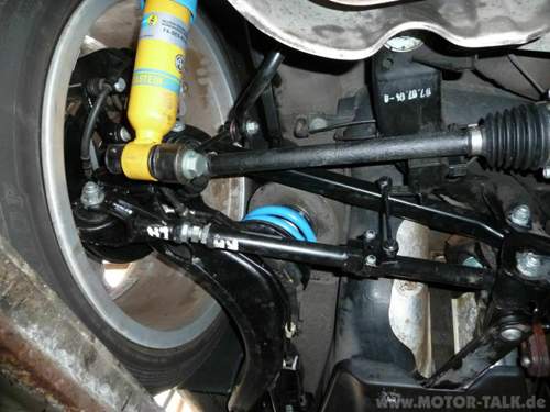

Moin,
ich fahre diese Auto seit 2 Wochen und seit 1 Woche tropft Öl auf den Garagenboden.
Nicht viel alle 2 Tage mal ein 1-2 Tropfen.
An der Hinterachse links auf Höhe der Feder und nahe am Radinneren. Das Öl ist klar und riecht wie Nähmaschinenöl...oder so könnte ich mir vorstellen wie Nähmaschinenöl riecht:confused:...
Laufleistung des TT knapp 90tkm, Haldexöl wurde bei 81tkm gewechselt, der Filter bei 57tkm.
Ich vermute es ist eine undichter Dichtungsring???
Danke für Eure Infos

Du hast geschrieben in der nähe der HA ...
möglicherweise ist es auch nur die Achsmanschette, die rissig geworden ist. Die sind mit fett gefüllt und das kann auch tropfen.

also ich würde auch mal den Stoßdämpfer genauer in Augenschein nehmen (Laufspuren, etc.), vlt. ist der am verabschieden. :mad: :rolleyes:

die Achsmanschetten sind mit schwarzem Spezialfett gefüllt. ;)
Links im Bereich der Feder läuft am Längslenker der Rades die Bremsleitung lang.
Links in den Holm im Radkasten wird der Entlüftungsschlauch der Haldexkupplung geführt.
Weiter innen sitzen dann Haldexkupplung und Hinterachsdifferenzial.
Manfred
Das wird ÖL von der Haldex sein. Schaue genau nach wo es herkommt.

...so Ihr Lieben...
Dank ersteinmal for ur interesst
hab mich grad unter meinen tiefergelegten(FK.Gewindefahrwerk mit Koni Dämpfern) TT...naja...geschoben
...Bilder gemacht...und kann folgendes auschließen
1.) die Dämpfer sind es nicht: nach Sicht(Bilder) und ich arbeitete mich am Schenkel nach oben...und nicht feucht:D
2.) die Achsmanschette ist auch pulvertrocken
...aber...
da sind sonne Schläuche...hab ein Bild eingestellt!
zum Bild: es wird der TT von hinten unten LINKS (sorry im Bild steht rechts) gezeigt.
die umkringelte Stelle könnte es vermutlich sein, die Abtropfstelle ist da wo der Pfeil ist??
das Schläuchen daneben ist auch nicht grad trocken(roter Pfeil mit ?)
WAS sind das denn für Schläuche und was steckt denn so dahinter...Alarm oder ruhig bleiben???

Das müsste der Entlüftungs schlauch der Haldexkupplung sein. Wenn da mal was rauskommt ist das nicht schlimm.

die ;) von Audi rufen für öl+filter wechsel bei der haldex 200€ auf.
so war heute beim freundlichen und habe die teile geholt für den haldex ölwechsel mit filter das öl ist ja in soner kartusche wie silikon etc und ist honiggelb und dünn wie wasser... hatte auch schonmal solche flecken an der besagten stelle und die sahen genau aus wie das neue öl etwas dunkler vllt aber nur minimal und das nach 23tkm wechsel und war auch nur 2 mal dann nie wieder was gesehen davon.... ich denke da es winter war und der quattro viel arbeiten musste hats bei uns dann am überfüllschlauch was raus gedrückt war ja auch nicht viel paar tropfen welche dann auch an den gummiauflagen waren welche für die hebebühne sind.... da uns der wechsel inner werkstatt auch zu teuer ist machen wirs selber aber hebebühne ist pflicht. teilekosten. öl knapp 17 euro filter knapp 35 euro und wir wechseln alle beiden schrauben inklusive dichtungen für einlass und kontrolle macht knapp 60 euro. und wechsel macht der audimechaniker des vertrauens zuhause
In der Kartusche ist immer mehr drin als du brauchst, denn beim rausziehen der Kartusche und beim verschliessen des Einfülloches geht immer etwas verlohren. Den Füllstand kann man nicht kontrollieren.
Wenn mal ab und an mal was aus dem Schlauch kommt ,würd ich mir da keine Gedanken machen.
