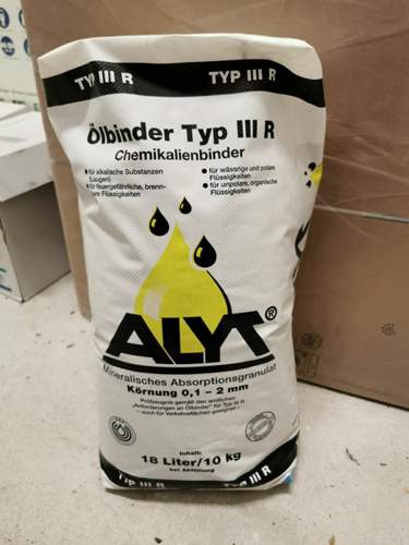

Ich habe mir jetzt einen abbinder besorgt. Dann habe ich den Fleck in 4 Teile geteilt xD 1 Teil ohne alles, nur mit Granulat. 1 Teil mit Bremsenreiniger und dann Granulat und ein Teil mit Nitro Verdünnung und Granulat. Ein Teil mit pril Wasser und Granulat.
Ich lasse das jetzt 30 min einwirken und schaue Mal nach

Für mich sieht das mehr aus, wie ein Benzinfleck.
Spielt aber auch keine Rolle, da beides Kohlenwasserstoffe sind, die den Asphalt selbst aufweichen/auflösen.
Mit Bindemitteln kann man da nur etwas ausrichten, wenn der Fleck frisch ist, das Öl also noch nicht eingezogen ist.

Sehe das genau so, dass da mit Bindemittel nichts zu machen ist. Der Fleck ist ja schon länger da.
