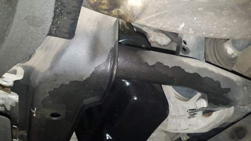

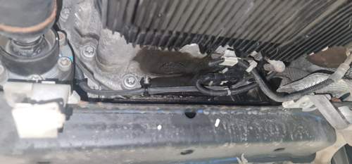

Hallo Jimmy04, ich freu mich führ Dich das Du keine Probleme hast. Hier sind Fotos von meinem GLE 350d aus 08/2018
2022-10-09-17-13
2022-10-15-10-03

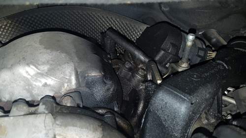

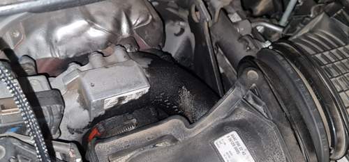

und noch zwei von meinem Bruder seinem ML 350 Bluetec aus 2014
Tja keine Probleme,....
2019-07-09-18-10
2019-07-09-18-14

Die Undichtigkeit am Turbolader kann auch von der roten Dichtung kommen. Diese sollte regelmäßig erneuert werden. Der Ekas-Motor, der sich direkt drunter befindet kann durch das Öl absaufen und dann wird es wieder teuer.
