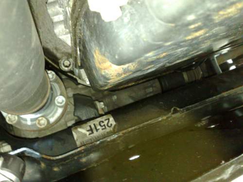

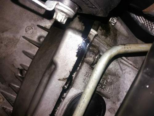

Bei meinem W251 ist wohl auch der Ölkühler undicht. Es ist ein W251 320cdi Om642 bj 09/08 verbaut. Hat eventuell jemand die Teilenummer vom Kühler und von den Dichtungen ?
Vielen Dank
nach mühsamer Suche habe ich einen Online-Shop (=autorisierter MB Vertragshändler) gefunden, der mir eine Zusammenstellung aller benötigten Teile für den Wechsel des Ölkühlers erstellt hat. Es handelt sich um Original MB-Teile. Ich habe einen OM642 R350CDI 224PS gebaut 08/2009, der folgende Teile hat:
Das alles gibt es dort im Set zu kaufen, außer dem Ölkühler selbst und den 10 Schrauben.
Das Set kostet 150,- + Ölkühler 132,90 + 10 Schrauben für den Ölkühler 10,60 = 293,50 Euro
Hier die Liste, falls das jemand auch brauchen sollte.

Wie wäre denn Eure Empfehlung? Soll ich die 220,- Euro auch gleich mit investieren oder sind das Teile die nicht leicht kaputt gehen oder einfach zu wechseln sind? Alternative wären noch andere Hersteller wie Hepu, Wahler usw. Dann würde WaPu und Thermostat zusammen ca. 110,- Euro kosten.
Ich hoffe sehr auf Eure Tipps und Erfahrungswerte.

Das ist eine der defekten Dichtungen
Nach dem Wechsel des Ölkühlers hat sich nach etwas mehr als 1000km ein Abgasgeruch im Innenraum bemerkbar gemacht. Daraufhin erneut in die Werkstatt und eine Dichtung am Turbo war hin, siehe Bild.
Diese wurde erneuert und ich bin 3500km gefahren, nun habe ich wieder das gleiche Problem, allerdings mit extremen Abgasgerüchen rund ums Auto und im Innenraum.
Wenn ich kurz das Fenster öffne oder die Umluftfunktion ausschalte, riecht man es extrem.
Ich vermute, dass es wieder die gleiche Dichtung ist. Woran kann das liegen, ist die so schwer zu montieren?
Hat jemand hier Erfahrungen, die ich mit der Werkstatt teilen sollte, damit es endlich mal klappt, dass alles dicht ist.
