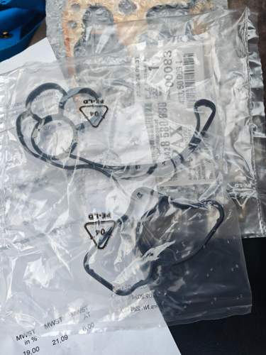

Mein ölkühler leckt wier sau und ich hab Freitag privat ein Termin und habe Angst die falsche Dichtung bestellt zu haben. Habe dies genommen Foto. Oder ist das wegen Automatik Getriebe eine andere ?
oder ist es diese ?
die zweite ?
Danke
Ölkühlerdichtung e91 318d auch für autom
Dichtung

Die eine Dichtung ist richtig, sieht erstmal so aus, dir fehlen aber noch viele weitere Dichtungen.
Das komplette Gehäuse hat 4 Ebenen, nur die Metall/Gummi Dichtung zu erneuern könnte nach hinten losgehen.

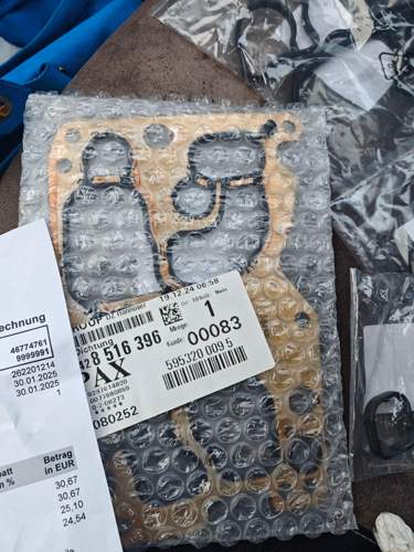

Du hast recht das ist er, menno ist das kompliziert, wie kannst du das so schnell, wie kann ich den nun bis freitag abend bekommen ?
BMW oder gibts was anderes ?

Hab mich auch vertippt ist 07/2010 baujahr, glaube ab 03/10 gab es irgendwelche änderungen. las das nur bei ebay bei einigen listen nur bis 03/10 obwohl die Listen unter den Artikeln auch nicht immer passend sind.
Es ist so wie ich schon geschrieben habe, den Dichtungssatz den du da hast passt nicht.
Bedeutet du solltest morgen früh sofort nach nem größeren PKW Teile Laden suchen und dort die Teile für den N47N mit Automatik besorgen.
