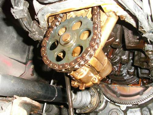

Wenn der Wagen schon einiges an Kilometern gefahren hat ist ein Verschleiß der Ölpumpe nicht abwegig. Mein AEX von 1996 mit 267.000 km hat gleiche Symptome, schon seit > 3 Jahren und >12.000 km. Nach jedem Ölwechsel ist das Problem der leuchtenden oder flackernden Ölkontrollleuchte für einige hundert km weg, bis eine längere Autobahnfahrt hinzu kommt. Dann leuchtet oder flackert die Kontolllampe auch nach langen und flotten Autobahnfahrten im Stand hin und wieder, aber nicht immer.
Ursache ist der abnehmende Öldruck der Ölpumpe bei niedrigen Drehzahlen durch vergrößerte Spaltmaße der Zahnradölpumpe. Der Öldruck ist proportional zur Drehzahl und sinkt mit zunehmendem Flankenspiel und Spaltmaß in der Pumpe. Bei höheren Drehzahlen ist der Druck schnell hoch genug und bei kaltem oder zähflüssigerem Öl ist der Einfluss der Spaltmaße geringer.

Gleiches war bei einem Polomotor (1,4), Ölkontrolle leuchtet zeitweise im Leerlauf. Nach Einbau einer neuen Pumpe war es behoben. Pumpe, Zahnräder sahen allerdings gut aus, auch das Zahnflankenspiel war in der Tolleranz.
