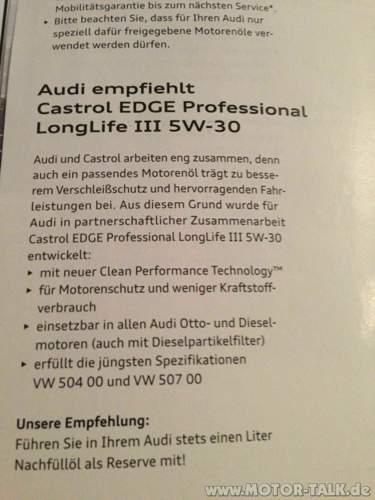

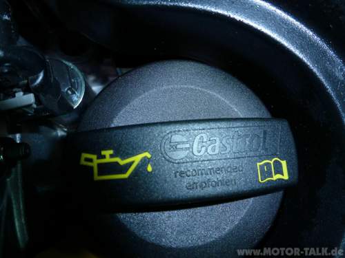

Was ich dann aber bedenklich finde, dass z.B. in meinen Fahrzeugunterlagen das Castrol Edge sogar empfohlen wird von Audi
Sind die so naiv oder wollen die Probleme beim Kunden heraufbeschwören?

Da wird ne Menge Geld von Castrol an Audi gehen... :D

Nein, die sind nicht naiv, die wollen Geld verdienen. VAG hat einen Vertrag mit Castrol, so dass bei allen Konzernmarken Castrol eingefüllt wird und alle Vertragswerkstätten Castrol empfehlen müssen. Wie viel VAG daran verdient, ist leider nicht bekannt.
Es kommt ja auch nicht zwangsläufig zu Problemen wenn man Castrol einfüllt, es gibt genug Motoren, die ewig mit Castrol ohne Probleme laufen.

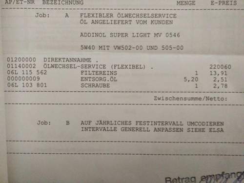

Ja, das darfst du. Dann muss der Ölwechsel allerdings einmal im Jahr erfolgen, weil das Super Light ein Festintervall Öl ist. Ich mache das folgendermaßen, damit ich nur alle zwei Jahre in die Werkstatt muss:

Ich bekomme eh im Jahr 20000 km drauf. Dann ist es eigentlich egal oder? Die Inspektion ist ja alle 20000 km oder?
Nein, der Ölwechsel im Festintervall ist alle 15.000 km oder 1 Jahr. Der Ölwechsel im Longlife-Intervall ist zwischen 15.000 und 30.000 km, bzw. 1 -2 Jahre, das entscheidet der Boardcomputer.
Die Inspektion hat damit nicht direkt etwas zu tun, deine Bremsen verschleißen ja nicht schneller, nur weil du anderes Öl fährst.
