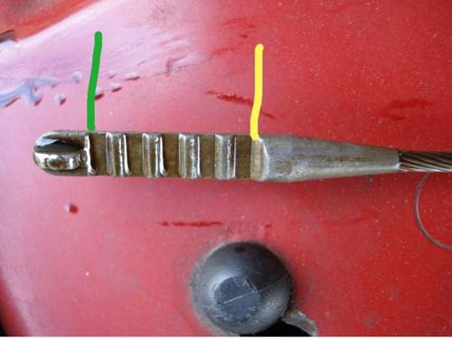

Hab gestern nachdem ich den Wagen abgestellt hab mal nach dem Öl geschaut, der Pegel war bei ca. dreiviertel der Markierung.
Eben schaue ich mir das ganze nochmal an beim kalten Motor. Diesemal steht der Ölpegel mind. 4cm über der Maximal Markierung. Äh wasn da los?

4 cm ? ist nicht eher 4 mm gemeint ? ansonsten ist der Katalysator schon alle...:)
Nene war schon richtig gemeint, 4 Zentimeter
Aber, der Wagen stand schon in ebener Fläche oder ;-).

Das ist aber immer noch keine Erklärung, weshalb in kaltem Zustand das Öl ganze 4 cm(!) über max. steht.
Hört sich so an, als ob sich da Öl im Schacht des Messstabs gesammelt hat und beim Rausziehen an selbigem hängen geblieben ist.

Weil diese 4cm Öl bei warmem Motor noch im Zylinderkopf sind. Da gehören sie auch hin, sonst gehts der Nockenwelle schlecht :-)

Würde ich ebenfalls so sehen. Bei einem Ölstand 4cm über max. wäre der Motor grausam überfüllt. Da würde die Kubelwelle bereits ein öliges Planschbad genommen haben. Überlebt hätte das der Motor mit Sicherheit nicht. Glaub`ich zumindest. Bei 4cm über max. wären das ~ 1-2-3? Liter zuviel Öl im Motor.
Vielleicht mal mit Druckluft und vui Gfui (viel Gefühl) in den Meßstutzen reinblasen.(Kurze Druckstöße) Vorher den Öleinfülldeckel öffen und einen Lappen verwenden ;)
Wenn das auch nix bingt wird es der :) richten müssen.

Wenn der/die Rückflußverhinderer undicht ist/sind könnte es so sein wie von "BlackTM" beschrieben. Das mit Sicherheit vorhandene Restöl aus den Leitungen und dem Zylinderkopf würde den Ölstand in der "Wanne" ganz schnell über max. treiben. Bei den meisten Motoren bleibt auch nach vollständiger Entleerung eine Restmenge Öl im Motor zurück. Wieviel das sein könnte? Kein Ahnung

Wenn ich es mir recht überlege, sind 4cm wirklich verdammt viel. Also gibt es noch folgende Möglichkeiten :
Kurbelgehäuseentlüftung (kA ob es das beim Diesel so gibt) verstopft -> Überdruck -> Öl kriecht am Peilstab hoch. Kann man wie von kerberos vorgeschlagen mal umgehen.
Kühlwasser im Öl -> Weisser Schlamm am Öldeckel + Kühlwasserverlust
Ölverdünnung durch Kraftstoff. Soll bevorzugt bei der Partikelfilterreinigung auftreten.
oder eben tatsächlich überfüllt.
Würde erstmal ganz nach Vorschrift den Stand prüfen, dann weiterschauen.

Vielleicht seh ich das ganze zu praktisch: Aber, wenn du (FLCL) wirklich genaues wissen willst, dann fahr zu ner freien Werkstatt o. befreundeten (günstigen) FOH, Kiste auf die Bühne, Ölablass(s)chraube :D raus und schauen, wieviel nun drin ist. Kannst ja das Öl danach wieder einfüllen... is nur n Vorschlag!
