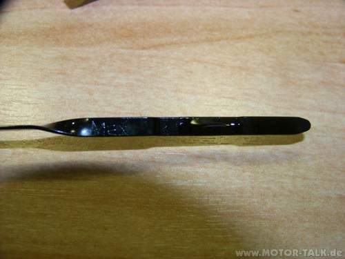

Bei den neueren Passats hats jetzt offenbar einen grauen Ölstab (also der Bereich, an dem man ablesen soll). Lässt sich der gegen den schwarzen austauschen, bzw. gibt es einen passenden grauen für den 1.9l TDI mit DPF?
weil der schwarze ein schei**dreck ist. da sieht man nämlich nichts. ich muss immer mit dem finger ran um rauszufinden wie der ölstand tatäschlich ist. ich kapier es nicht warum die messstäbe nicht wie früher sind: aus metall mit 2 kerben für max und min. da war es nie ein problem den ölstand abzulesen. und dieser plastikschrott der auch noch nicht eben ist macht mich wahnsinnig!

Also bei einem
2010er Modell mit 1,9L TDI PD mit Motornuchstaben BLS, ist die Teilenummer:
03G 115 611 Qfür
Kunststoff.
Bei einem
2006er Modell mit 1,9L TDI PD mit Motornuchstaben BLS, ist die Teilenummer:
03G 115 611für
Stahl.
Ab der Fahrgestellnummer: 3C-7P105/3C-7E125 001> nur noch Kunstoff, darunter >3C-7P105/3C-7E125000 nur Stahl.
Kosten ca. 7,14€ brutto.
Angaben ohne Gewähr.

Danke Dir René.
Die sind dann aber alle grau ?
Wie gesagt: Angaben ohne Gewähr.
Ich sehe die Farben nicht. Entweder ist es gra, seitdem Kunstoff verwendet wird (03G 115 611 Q), oder VW hat es automatisch geändert, ohne die Teilenummer zu ändern.
Dies kann ich nicht genau sagen.
mfg
Also mein BLS-Passat hat die Fzg ID WVWzzz3Cz7E019xxx und einen Ölmessstab mit schwarzem Kunststoff-Ablesebereich widerspricht ein bisschen der Aussage dass er einen aus Stahl haben müsste. Oder ist etwa das ganze Ding bis oben hin dann aus Plastik?
Ich danke dir jedenfalls für die Teilenummern. Ich muss mal den Ölmessstab an meines Bruders 2010er Touran mit meinem vergleichen
Ich kann es nicht mit Gewissheit sagen. Schaue ob der Stab dierekt aus Stahl oder Kunstoff ist.
Ein neuer Messstab sollte das graue Endstück haben.
Aber wie gesagt, kann es nicht genau sagen.
DU hast bisher kein MJ genannt, bzw BJ - vllt kann ich da mehr sagen.

Mein Baujahr - bzw. das meines Wagens lässt sich doch problemlos aus der Fzg.-ID ablesen.
Ist im Juni 2006 gebaut worden.
Wenn man die komplette ID hätte ja, aber ich kann das nicht.
Schau einfach mal auf deinen Messstab und schau was du für einer Teilenummer hast.
Ist es die 03G 115 611 für Stahl, oder die 03G 115 611 Q für Kunststoff.
Diesen einfach neu nachbestellen, dann solltest du auch einen mit grau bekommen.
Denn beim 2010er Passat mit BLS und 1.9l, gibt es nur noch den 03G 115 611 Q (für Kunststoff).
