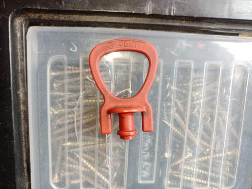

Hallo
Mit meinen Baggerfäusten habe ich heute morgen das Plastikteil vom Ölpeilstab abgebrochen.
Da ich keinerlei Hinweise beim suchen gefunden habe frage ich euch - wie ist das Rohr in dem der Peilstab läuft am Motor befestigt und wie kommt man da am besten ran ?
Ich habe es von oben versucht aber das ding sitzt zu fest (Etwa 20 mm im Rohr) ohne grff bekommen ich das nicht raus
(Nadel - Pinzette - Magnet) Darum wollte ich das Rohr losschrauben aber das verschwindet einfach irgendwo in der mimik.
Ich kann natürlich erstmal so fahren aber auf dauer ? Evt werde ich wohl die Ölwanne abnehmen müssen oder hat jemand eine bessere Idee ?
C 220 CDI D Avangarde von 07/2011
Danke

Nee soweit ist alles cool - Der Griff ist in 2 Teile zerbrochen und unterhalb der Stückes im Rohr ist noch ein Dichtring - kann also nichts reinfallen. Wegen dem Dichtring bekomme ich das Teil ja nicht heraus wei er den Peilstab recht festhält im Rohr. Ich nehme mal an das ich für die Ölwanne auch eine neue Dichtung brauche. Würde etwas schlimmes passieren wenn ich Pressluft in den Öleinfüllstutzen reindrücke um den Stab rauszuschiessen ? (ausser einer evt Ölsauerei) ?
Etwas ankleben und nach Aushärtung rausziehen?
Du kannst das gesamte Ölmessstabrohr lösen und herausziehen. Das ist nach der EPC Zeichnung nur mit 3 Schrauben (Teile Nr. 70) befestigt. Nach der Demontage des Rohres schiebst du den abgebrochenen Ölmessstab einfach nach oben hinaus.
Neu benötigst du den Ölmessstab siehe Teilenummer im Bild (ich kenne deine Motornummer nicht vermute aber durch das Bj. 7.11 es ist der A 651 010 16 72) und zusätzlich einen unteren neuen O-Ring zur Abdichtung des Ölmessstabrohres: A 026 997 42 45

Wenn das obere Plastikstück nur durch verkannten teilweise abgebrochen ist, kannst du es mit Heisskleber versuchen.

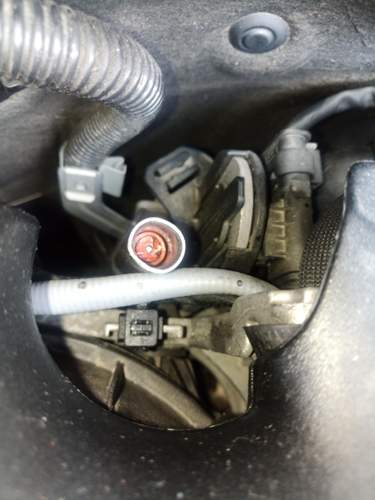

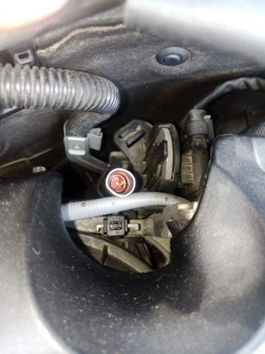

Kannst du bitte ein scharfes Foto von dem noch vorhandenen Rest im Rohr einstellen?
Vielleicht zusätzlich von einer zweiten Person mit einer LED Taschenlampe da richtig reinleuchten.
Ich hätte danach vielleicht noch eine Idee wenn es mit dem Heisskleber nicht funktionieren sollte.

Kleines Loch in den Rest bohren und eine Schraube eindrehen geht nicht?
Sobald es nicht mehr regnet mach ich das Foto ! :-)
@torty666 schrieb am 13. September 2022 um 12:17:38 Uhr:
So einen Gedanken hatte ich vorhin auch aber dann vielleicht mit einem Linksdrall. Denke durch meine fast vollständige Werkzeugausstattung manchmal zu kompliziert.
Eine passende Blechschraube oder SPAX hat er aber vielleicht in seiner Hobbykiste.
Selbst wenn da ein paar Plastikkrümel im Rohr hängen bleiben sollten, werden die mit dem noch vorhandenen O-Ring vom Messstab herausgezogen und der Rest bleibt dann spätestens im Ansaugsieb oder Ölfilter hängen. Der nächste Ölwechsel wird es dann schon richten.
